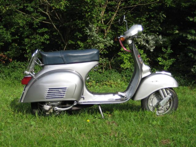

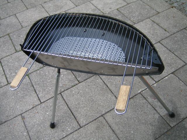

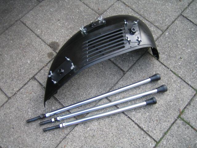

Weil man ja zum Saisonstart sonst nix zu tun hat mußte ein rollertransporttauglicher Grill her. Sprintbackenbasis, alles zerleg- und im Gepäckfach verstaubar. Nivellierbare Beine mit PX-Ständergummis. Im Oberflächenfinishwahn alles verzinkt und phosphatiert.

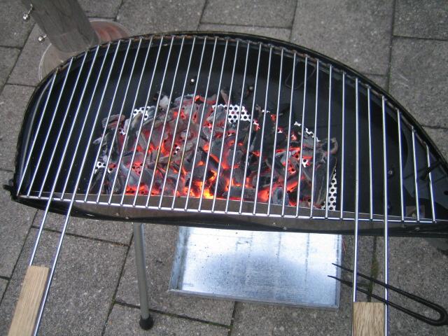

Heute Testgegrillt. Mörderglut dank Motorbacken-Lüftungsschlitzen. :-D
P.S.: Der Tobi sucht jetzt eine Sprint V. um den Grill auch adequat transportieren zu können. Version 2.0 mit SX200-Seitenhaube für mehr Grillfläche ist bereits in Planung.

Verzinkt sind nur die Beine. Das wäre tatsächlich nicht sehr gesund. Das schwarze Zeug ist dafür ziemlich hitzefest. Hat nicht mal gequalmt und gestunken beim ersten Anfeuern, obwohl wir uns aufs schlimmste vorbereitet hatten.. :-D

Das ist phospatiert. Das gleiche Zeuch wie z.B. auf hochfesten Schrauben. Ist billig, super Rostschutz und hitzefest.

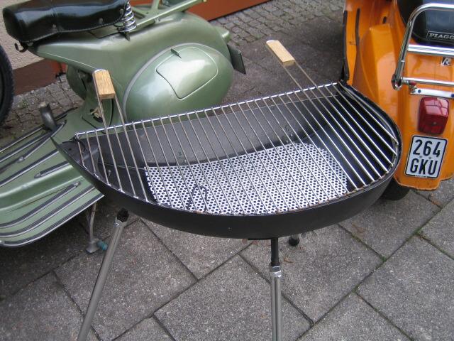

Bewährt hat er sich sehr gut, nur die Phosphatierung ist doch nicht soo hitzefest.. Emaillieren wäre wahrscheinlich besser. Oder halt einfach rosten lassen..
Mangels Sprint konnten wir ihn noch nie richtig mitnehmen, aber ich hab mich neulich erbarmt und eine gekauft damit das Transportproblem endlich gelöst ist. :-D
