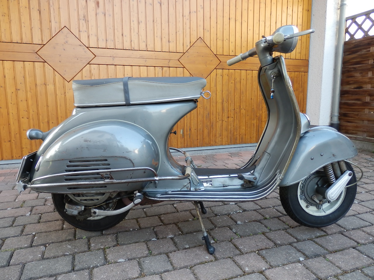

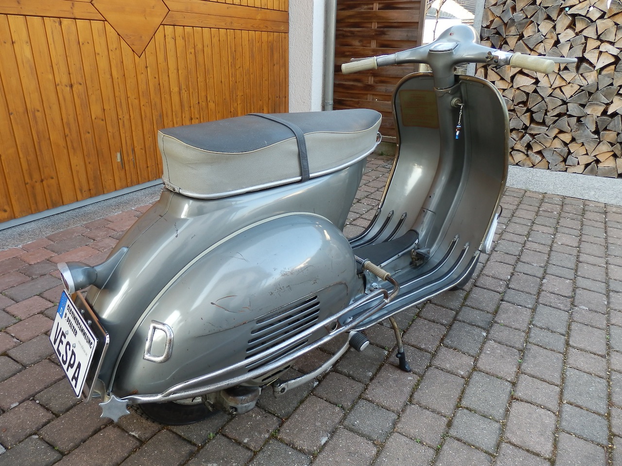

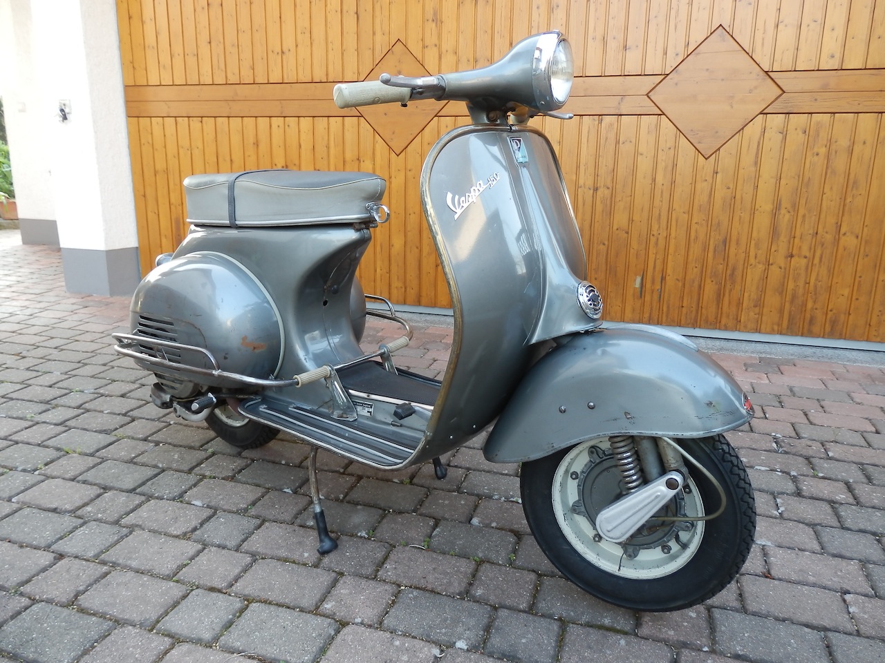

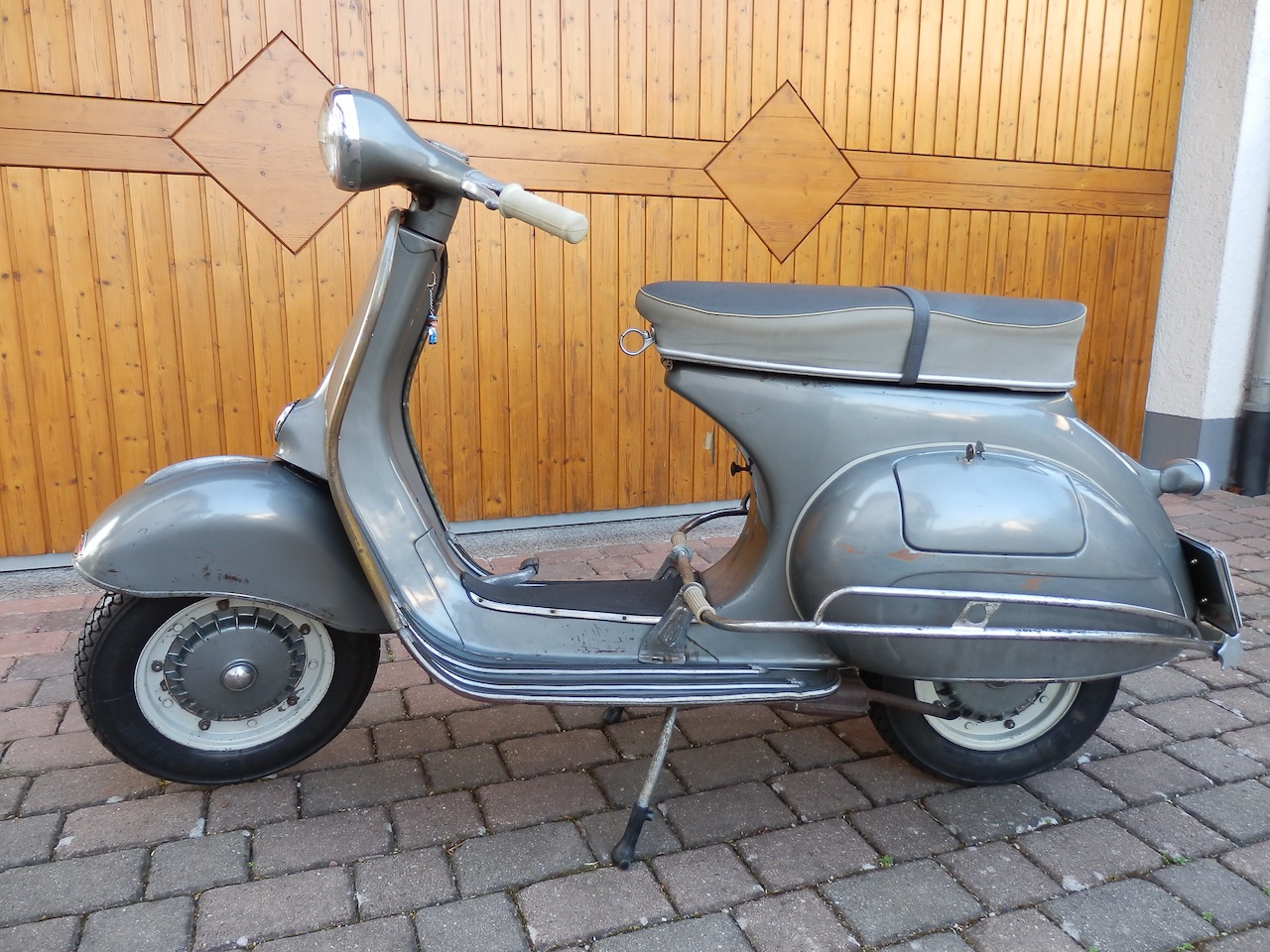

anbei ein foto von meiner auch erst am wochenende von einen freund erworbenen O-lack T3,
falls du genauere brauchst,
schreib mir einfach dann geh ich in die garage sie fotographieren.

danke ! Könntest Du mir bitte mal ein Bild machen nur von der Endspitze der Trittleiste ?
Ich habe hier eine Sternfelge in deinem O-Lack liegen. Vielleicht hast Du eine in blau, dann könnten wir tauschen :wasntme:
anbei zwei fotos von den trittleisten

Danke für die Bilder von den Trittleisten ! Die Felge behalte ich auf jeden Fall für dich da. Falls ich eine nachlackieren muß kann ich ja deine grundierte nehmen :-D
