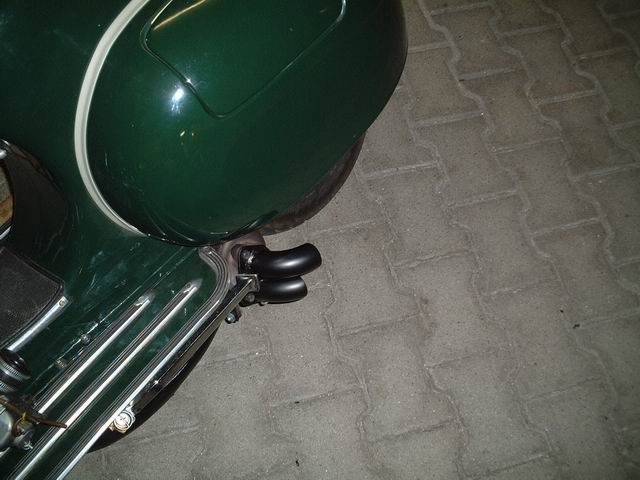

Hab jetzt heute das Endrohr gebraten....
Ich würd mal sagen, den Proleten-Award 2005 hab ich mir damit gesichert! Egal obs tut oder nicht! :-D
Habe intern durch ein Trennblech das Wastegate von Turbinenpfad getrennt...soll besser für die Effizienz der Turbine sein...
