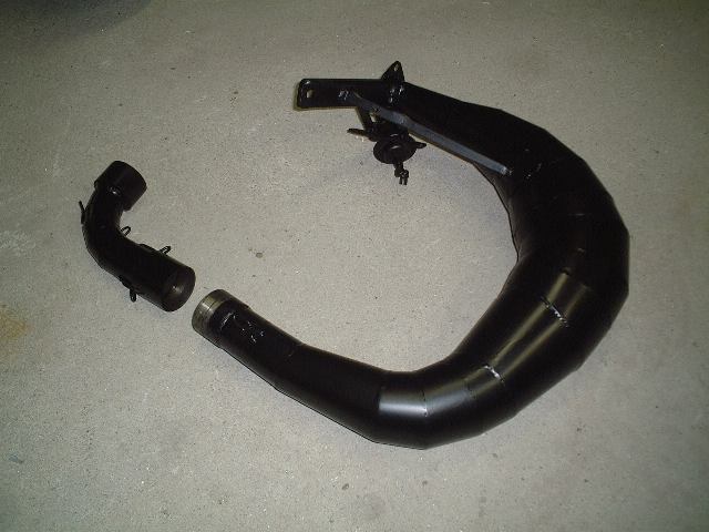

Hier Bilder meines Eigenbaudämpfers. Carbonrohr von ebay...Endstücke aus 0,8er Blech selbst geschweisst. Ist super leicht und um einiges leiser als mein alter Sip! Kostet aber auch ein PS...hätte das Lochrohr etwas größer machen sollen.

andre, mal ne frage.
ab wann würde denn bei dir der bypass kanal vom lader aufmachen oder regelst du das über dein blowoff ventil????
warum hast de nicht versucht, den bypass kanal am enttopf mit ranzumachen????
so ists doch sonnst auch immer ????
MFG MIKE

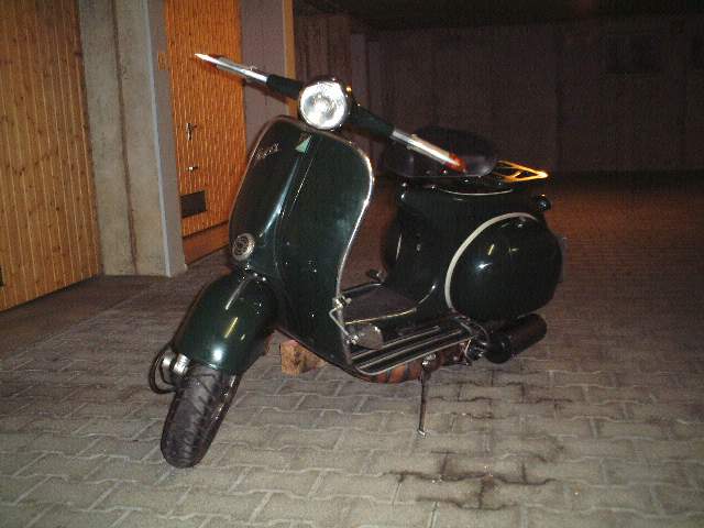

mach mal ein foto von weiter weg( seite, arsch..)
macht sich das ganze optisch sehr bemerkbar, denk nicht, oder??
(projekt 2006- motorblock und welle neu+ alles versteckt unter der haube+ o auspuff als attrappe.. :-D)

also das Wastegate (oder der Abgas-Bypasskanal) macht bei ca. 0,6 bar auf...es bringt aber kaum mehr Ladedruck, wenn es ganz zu ist. Liegt daran, dass die Turbine eher zu groß ist (oder der Prüfstandslauf zu kurz! :-D ).
Das Foto täuscht...mein Wastegate wird natürlich mit in den Endtopf geführt. Dieses untere Rohrstück, das so aussieht, als würde es ins Freie gehen, ist am Ende mit einer Platte verschlossen! Habe das so gemacht, da ich das Adapterstück mit den zwei Rohrwinkeln schon fertig gemacht da hatte und es gut mit dem Enddämpfer zusammenpasste...also hab ich den Dämpfer ans obere Rohr angeschweisst und das untere kürzere Rohr verschlossen. Intern ist eine große Verbindungsbohrung zwischen den verschweißten Rohren.

Ist schon recht unauffällig... :-D
