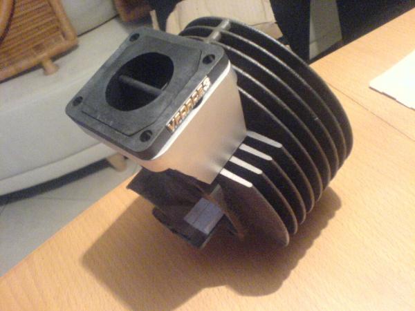

ich würde gerne mal wissen, wie weit man den einlass bedenkenlos aufmachen kann? hab jetzt nen kasten für rd-membran, da könnte man ja noch einiges wegnehmen. der übergang vom kasten zum zylinder wird natürlich noch schön angepasst, aber wie sieht´s in der laufbahn aus? was geht da noch? oder doch lieber so lassen?
:wheeeha:
an dieser stelle auch nochmal ein fettes DANKE an den fippe :-D
