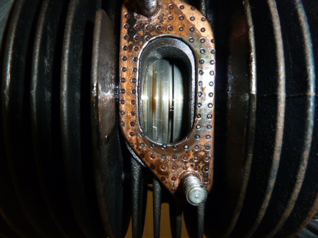

  Am 27.1.2013 um 16:47 schrieb mpq:
fehlt der .... obere Ring...?
Hassu Dir das Bild angesehen? Dann hätte der Feuersteg ja ca. 10mm hoch sein müssen. :-D
ich weiss jetzt nicht wirklich...
aber kann der Kolben nicht nur mit 2 Ringen gefahren werden?
hat das schonmal wer gemacht?
so ne Kolbenringnut kann ja auch gut zu Schmierung sein...
oder würde sich die Kolbenringnut ohne Ring zu sehr mit Ablagerungen zusetzten...
