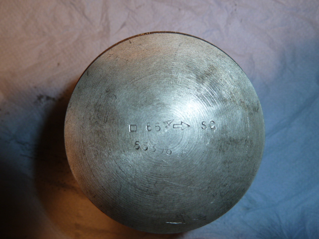

Es ist ein 66,0 Kolben . Steht drauf und habe ich auch gemessen.

Ist das normal, dass die Kolbenringpins durch den Kolben durchgeklopft und im Kolben umgebogen sind???
Bin erstmal erschrocken und dachte da steckt ein zerschossener Kolbenbolzenclip von unten im Kolbeboden :blink:
post-6413-0-72044800-1359403248_thumb.jp
post-6413-0-60743900-1359403305_thumb.jp
post-6413-0-52717500-1359403335_thumb.jp
Das mit den Pins ist Ok so...verbindert auch das rausfallen.

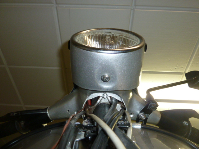

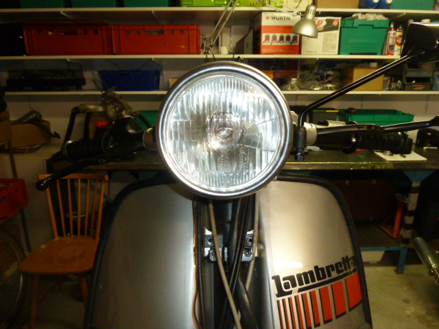

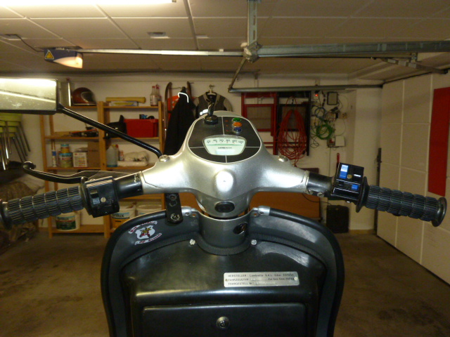

Ich habe deinen Tip mit dem Lampenzierring von der Insel beherzigt. Passt überraschend gut.

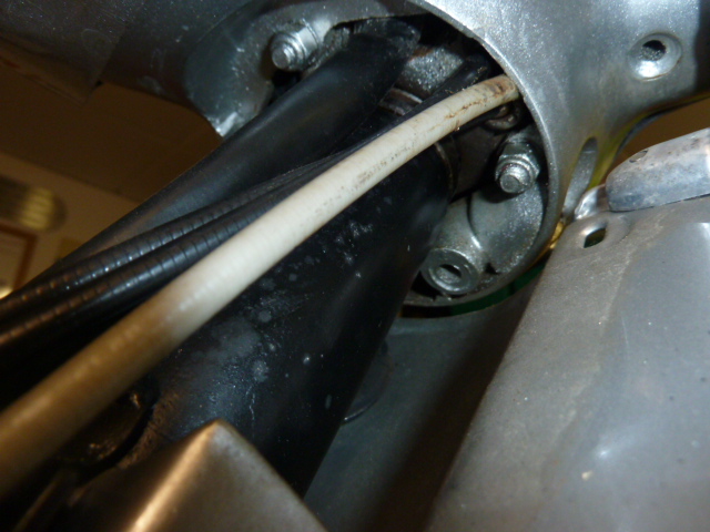

Die Züge sind auch alle voll unmöglich unter die Kaskade gestrickt. Muss ich noch ändern.
Beim Lenkereinschlagen wird der Gaszug betätigt.

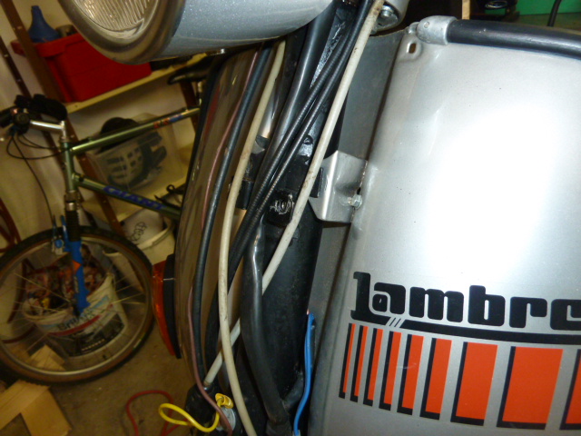

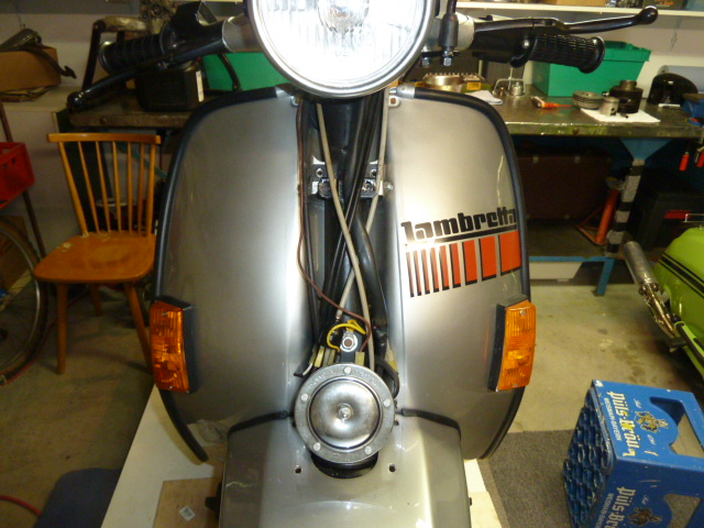

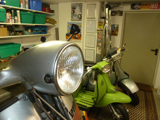

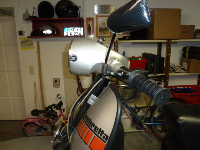

@schmando:
ist die GFK-Lenkkopfabeckung NUR seitlich und oben mit den 4 Schrauben befestigt, oder auch von unten her ? ein BIld bitte !
Bearbeitet von mpq
Die Abdeckung ist mit 3 Schrauben montiert. Von oben 2 Stück und unten mittig dort wo früher die Scheinwerfereinstellschraube sass ist das GFK Teil mit dem Lenkerunterteil verschraubt (wenigstens bei allen CH Modellen. Es soll auch Roller geben, bei denen diese Schraube fehlt).
Bea meint, die seitlichen Schrauben halten nur den Scheinwerfereinsatz.
Bearbeitet von swissscooter
merci !
wie sieht diese UNTERE Verschraubung aus ???
kann da ""schmando"" ein Bild von den Bauteilen machen?
Bitte&DANKE !!
merci !
Bitte&DANKE !!
Ja.
Heute Abend.
post-6413-0-18092800-1359486650_thumb.jp
post-6413-0-58228500-1359486667_thumb.jp
post-6413-0-54507000-1359486683_thumb.jp
post-6413-0-95551500-1359486700_thumb.jp
post-6413-0-87984300-1359486725_thumb.jp
post-6413-0-06517700-1359486751_thumb.jp
post-6413-0-77678900-1359486769_thumb.jp
