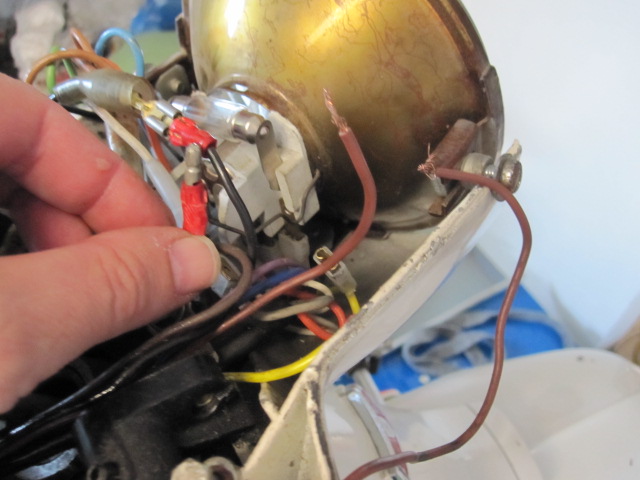

meine Jet 200 6Volt mit Batterie und Blinker macht macken beim Rücklicht.
es funktioniert, nachdem Batterie neu gefüllt und geladen, die ganze elektrik mit ausnahem
des Rücklichtes. habe zeitweise strom am kabel dann wieder nicht. gibt
es wo ne typische schwachstelle? werde mal den lichtschalter runter und
messen ob durch die leitung strom durchgeht.
Hatte das gleiche Problem.
War kalte Lötstelle an einer Brücke im Schalter.
danke für die info habe mal lenkerabdeckung runtern und schalterabdeckung.
da hat vorbesitzer ein wenig was herumgetan..mach morgen mal fotos.
werde dann den durchgang messen vom schalter zum rüli...
so hier die Bilder vom innenteil des lenker,
was sicher nicht so gehört: das braune kabel: weil eben durch und dort an Masse geklemmt
wo gehört das braune kabel mit dem stecker hin? lt Sticky schaltplan für Servet Jet 200 6 Pol mit
Batterie und blinker = neuer Sticky seite 271 gehört das braune kabel für den neutralschalter
foto vom lichtschalter: schwarz ist ja rücklicht d.h. mal messen ob durchgang zum rücklicht: korrekt...
Ich glaube Du musst einfach für Deinen Kabelbaum eine Lösung finden.
Verlass Dich nicht auf Schaltpläne. Die Jungs am Fließband haben eh gemacht was sie wollten.
Bei mir war auch eine teilweise falsche Verkabelung gemacht.
Bei Aufblendlicht war ein Kurzschluss auf dem Rücklicht.
Viel Glück und starke Nerven.
