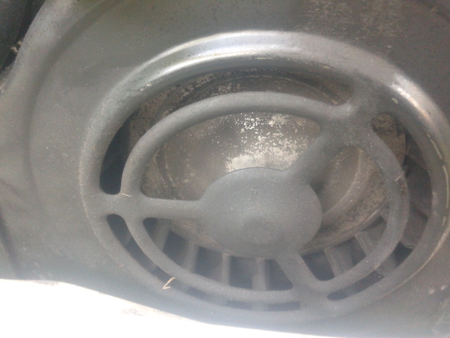

Nach einer Vergaserreinigung läuft der Motor problemlos, habe daher auch zur Zeit nicht vor, ihn auseinander zu nehmen. Würde aber gerne wissen, welche Zündung denn hier verbaut wurde. Auf Blinkerrelais und Regler steht 12V, der Motoplat-Regler hat entgegen den Infos lt. Topic aber nur 3 Anschlüsse (elektr.Zündung?). Die rote Zündspule deutet aber auf eine Unterbrecherzündung hin, CDI hab ich keine gefunden,
wäre Top, wenn mir hier jemand aufgrund dieser Infos Klarheit verschaffen könnte.
Noch eine Frage: steht der Vergaser allgemein etwas schräg? Muss den Benzinschlauch-Anschlussdeckel noch etwas drehen, hab da aber den Verdacht, daß der Vergaser trotzdem mit der Motoraufhängung kollidiert ???

12v 130W Lima, wenn nur 2 Gelbe Kabel aus der Zündung kommen.... Regler ist dann der Richtige mit nur drei Anschlüssen...
CDI gibts nicht... ist alles in der roten Spule drin..
Ja, 12Volt MOTOPLAT... für manche die beste Lichtleistung und ele. Zündung... mich eingeschlossen...
wenn alles sauber verdrahtet ist, vom Feinsten :thumbsup:
Bearbeitet von mpq
mpq hat Recht. Völlig normale 12V 130W DC-LiMa mit Vollwellenregler. :thumbsup:
Elektronisch Zündung! Pickup auf der ZGP, CDI im vergossenen Zündkonverter.
Fahr die bloß nicht ohne Batterie!

Na und? Die Kabelfarbe ist doch völlig wumpe. Wo sollte den bei einem Vollwellenregler mit 2 x Wechselspannung (gelb) rein der DC-Ausgang sein.

Das ging ja schnell, vielen Dank,
Resümee: bei der Zündung Glück gehabt, lag gerade die Gute im Regal, als diese Lince montiert wurde.
daß die Regler gerne abrauchen, wenn man ohne Batterie fährt, hab ich aus dem Topic schon verstanden, ich dachte aber das gilt nur für den seltenen 5-Pin Regler? Liege ich da falsch?
Für den hier verbauten 3-Pin Regler sollte es zumindest einfach sein, Ersatz zu finden, oder?
Der Vorbesitzer ist damit bestimmt ohne Batterie gefahren, könnte also gut möglich sein, daß der Regler längst schon hinüber ist, die Bordelektrik hab ich noch nicht durchgesehen, zur Zeit läuft nur mal der Motor.
Kann da noch jemand was zur Vergaserposition sagen?
NEIN! Es gibt aber Möglichkeiten, den kaum noch beschaffbaren Regler zu kompensieren (Stichwort Shindengen). Steht alles in diesem Topic.
Häng ne Batterie rein, miß die Klemmenspannung einmal bei stehendem Motor und anschließend bei laufenden Motor und Du weißt, ob der Regler nocht seinen Dienst tut.
