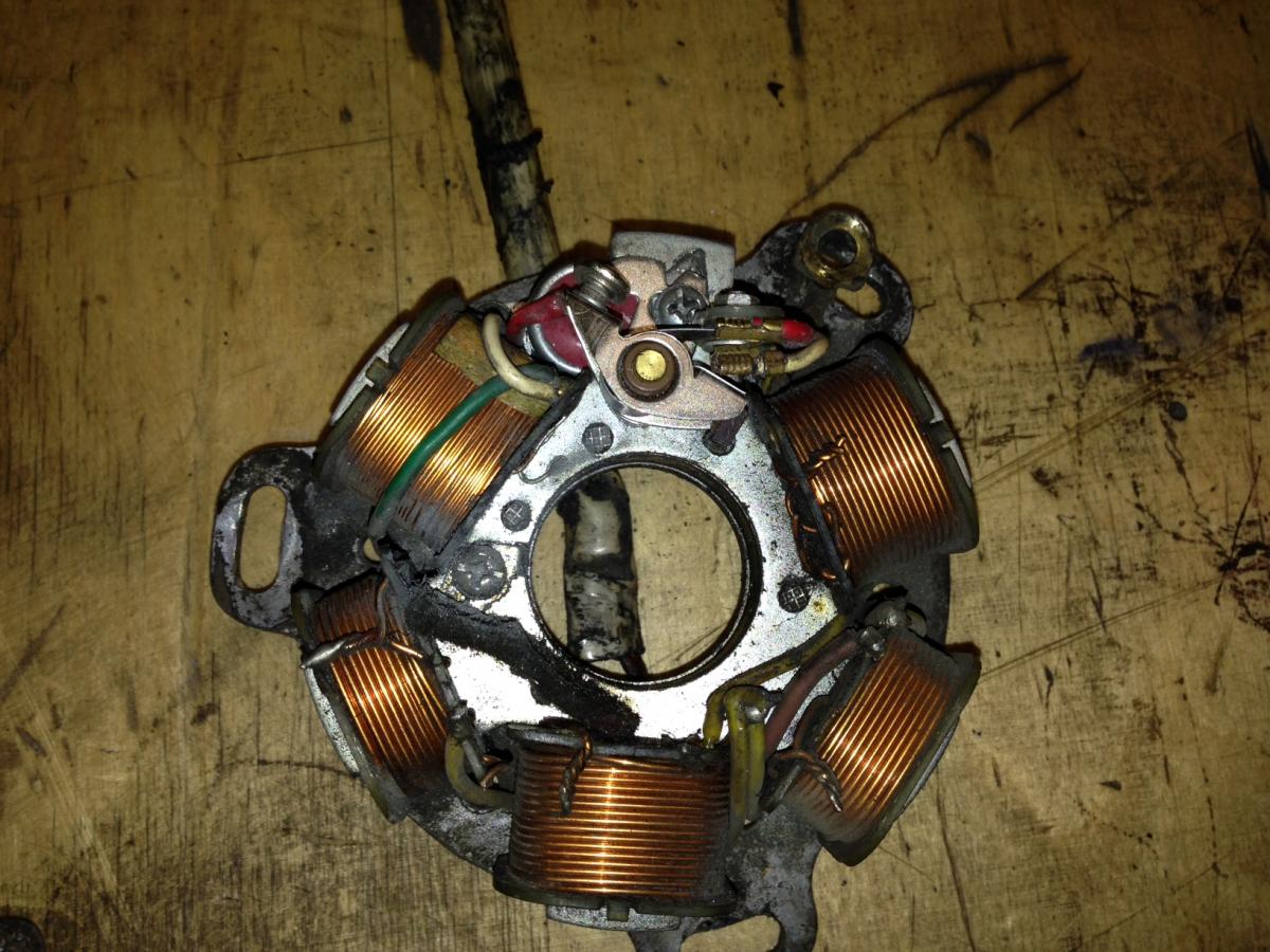

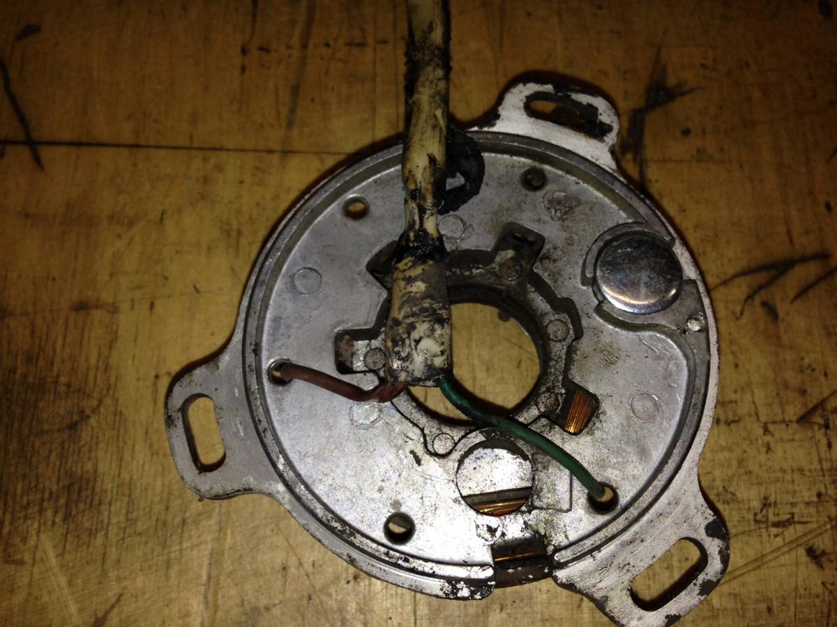

MOTOPLAT-Lima mit Kontakt und 2x Gelb, 1x Rot, 1x Grün- Kabeln müsste 12V sein, oder?
Habe gerade keinen Schaltplan vorliegen.... hat wer gerade einen oder nen Link..?
Danke
@dodge440:
schon weitergekommen?
wäre nett wenn du noch erklären könntest was du da jetzt für ne Lima drin hast... und welche Kabelfarben genau rauskommen...
Bearbeitet von mpq
@dodge440:
Ja, die Motoplat und ich gehen getrennte Wege...Kupplung machte Ärger und hakelige Schaltung, also Motor raus und bei der Gelegenheit
direkt 60er Welle, 225 BGM  Racetourer, neue Kupplung und die bereits liegende elektronische Zündung mit Polrad grosser Konus drauf...
Werde Samstag hoffentlich mit dem Motor fertig sein.
Kurioses Teil.
Mit den nicht herausgeführten gelben Kabeln sieht`s fast so aus, als wenn da mal jemand etwas "planlos" dran rumgelötet hat. :satisfied:
