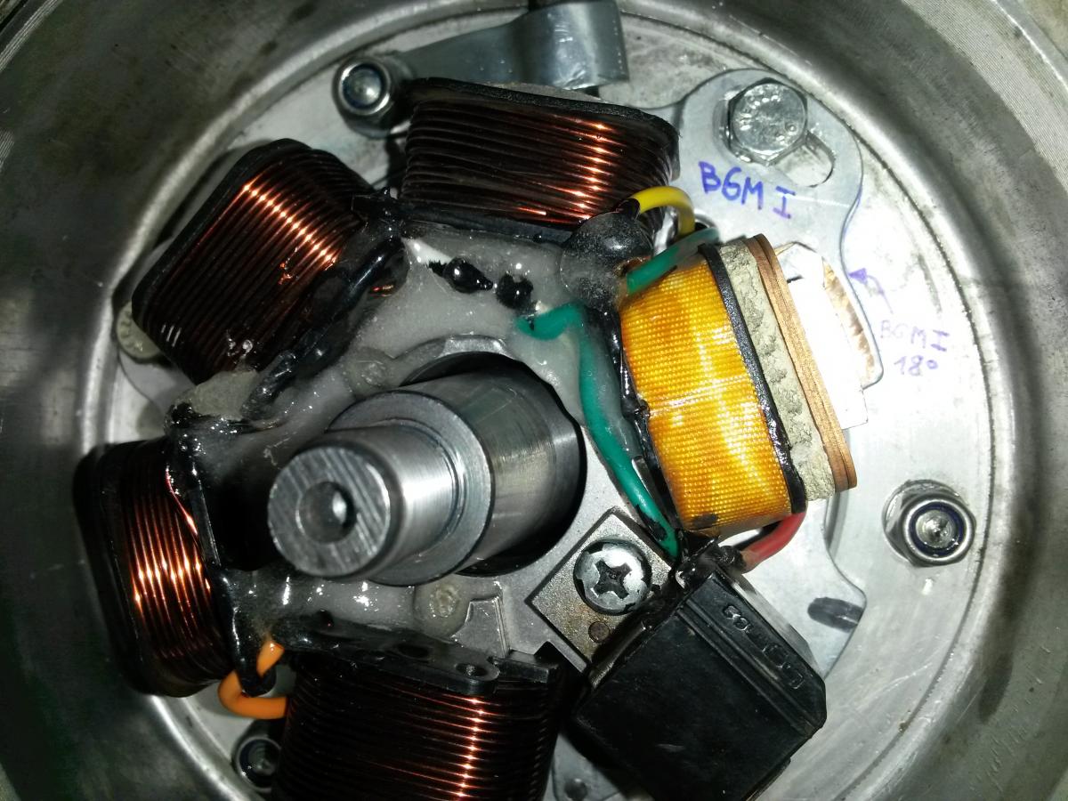

Ich habe nach Rainers Anleitung folgendes gemacht:
-Motoplat Zündgrundplatte durch BGM Platte ersetzen. (geht natürlich auch  Ducati etc.)
-Zündgrundplatte auf "Massefrei umlöten" , hierzu dieLichtspulen von der Masse abtrennen (Massefrei machen) und beide Enden der in Reihe geschalteten Lichtspulen getrennt zum Vollwellenregler (Motoplat o. Shindengen o.ä.) herausführen".
Wird hier : http://www.germanscooterforum.de/topic/63968-fragen-zur-lambrettaserveta-lincelynx/page-88
Im Post 1743 von T5Rainer erklärt.
- Die CDI/Blackbox muss dann noch gegen eine "normale" CDI (Ducati o.BGM o.ä.) ersetzt werden.
So sieht meine umgelötete BGM Zündung aus:
post-6413-0-57468200-1426231201_thumb.jp
Damit nix kaputtvibriert habe ich dann alles noch mit 2K Harz vom Würth verklebt:
post-6413-0-59649000-1426231312_thumb.jp
Dann noch den lummeligen Niet der die Erregerspule hält durch eine Schraube ersetzt. Hierzu muss halt ein Gewinde in die Grundplatte geschnitten werden:
post-6413-0-12576500-1426231405_thumb.jp
Die Schraube mit Schraubensicherung einkleben und evtl. ein Stück vom Kupferwinkel mit dem Sechskant der Schraube verstemmen.

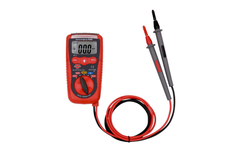

Wie misst man, ob die Batterie einer Lince geladen wird?
Multimetermessspitze auf Masse am Rahmen? Oder auf Minus an der Batterie?
Oder müssen die Kabel von der Batterie zum messen entfernt werden?
vorrausgesetzt BATTERIE ist i.O, dran lassen und direkt an -/+ mit DMM messen mit Motorlauf und Verbraucher (Licht usw.) an
max. 14,3V
Bearbeitet von rollermicha
 mit DMM messen
Warum muß es denn ein digitales Multimeter sein?
1) mit Motor AUS - Spannung ca. 13,x V
2) mit laufenden Motor bei mitterer Drehzahl - Spannung erkennbar höher (ca. 14,xV)
Muss es nicht, wer sagt das? aber hat man wohl eher als eins mit Ausschlagszeiger....
es sei denn man ist Nostalgieger...
DU hast DMM geschrieben.
was wäre deiner Meinung adäquater gewessen?
Voltmeter?
Mann, was kümmerst ob ein DMM oder sonst was für'n Instrument um Spannung zu messen?
Hat doch nix mit seiner ursprünglichen Frage zutun.
oder geilst dich jetzt auf weil DU nicht als erster zur Antwort kamst? ;-)
kenne dich gar nicht so...
