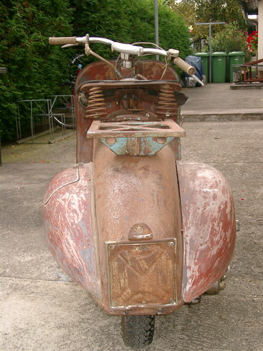

so anprobe war tw. erfolgreich :-D fürn vergaser muß heftig beim rahmen geschnippelt werden sollte aber passend werden :-D
leider muß die vordere Backenbefestigung versetzt werden und der eigentlich verschlußmechanismus ist festgerostet
noch ne frage bezüglich Backen/rahmenabschluß hinten
ist es normal das da soviel luft zwischen Backe und sicke ist ( ca 2-3cm)??roter pfeil
und links und rechts sind noch bohrungen leider kann ich die nicht zuordnen wozu sie gedient haben ( scheinen original zu sein )blauer kreis
rally221

ich denke du bastelst da gerade mit v30 - v33-Backen herum - finde ich geil. ich würde einfach alles was du nicht gleich brauchst zuschweißen - löcher bohren kannst ja noch immer.
Wenn du einen 200er motor einbaust must Du die Backe ca 2-3cm nach vorne und etwas oben versetzen - mach ich bei Gelegenheit mal ein Photo. Den Mechanismus mal gut in Liqui-moly Rostloeser einweichen, abwischen und die Bereiche der Achse mit dem Autogenbrenner auf reduzierender Flamme (=wenig Sauerstoff) erhitzen bis es leicht glueht und mit einer Zange den Hebel gleichzeitig gaengig machen.
noch ne frage bezüglich Backen/rahmenabschluß hinten ...ist es normal das da soviel luft zwischen Backe und sicke ist ( ca 2-3cm)??roter pfeil
Ist zumindest bei meiner GS auch so.
Eigentlich sollte es so oder so ähnlich aussehen :
Bild 1
Bild 2
Die Bohrungen kenne ich nicht - wohl nicht original ?
Grüsse
Gerhard

sollte hinzufügen das es sich um einen VB1 rahmen handelt ,aber egal löcher werden nicht gebraucht und werden zugeschweißt
übrigens >>>schöner patinierter Roller :-D
