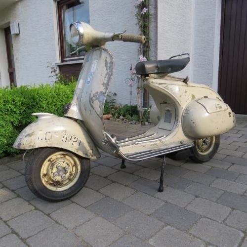

    • schaut stimmig aus. Bis auf die teuren Fehlteile - Sitzbank, Hupe, Scheinwerfer usw.   denke auch 4-4,5, mehr seh ich da leider nicht.   Denke die 6 die du auf KA aufrufst sind aktuell nicht drin

    • Was mir auffällt...Denfeld Sitzbank vorhanden?, Scheinwerfer original? Rücklicht schaut komisch aus...was ist das oben? Original Lichtschalter vorhanden? Klar ob jetzt das verrostete Trittbrett oder der ranzige Look stört ist Geschmacksache.... Würde mal auf 4500 tippen
