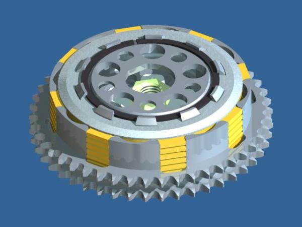

nach dem was ich bis jetzt so gespielt habe hat sich folgendes so ein bißchen ergeben: die mopedscheiben sind normal aus alu, die laschen sind dicker als bei unseren stahldingern weil sie den durch die zwischenscheiben freien raum zum teil mit nutzen. der vorteil von alu an dieser stelle ist wohl dass es sich nicht durch hitze verzieht. bei unseren rollerkupplungen hingegen hat man, so meine theorie, immer das problem dass sich die scheiben bei hitze zu wellfedern umformen. deshalb brauchen wir auch gerne recht große ausrückwege (oder luft in der kompremierten kupplung) um ein sauberes trennen zu gewährleisten. moderne motorradkupplungen dagegen kommen mit extrem wenig weg aus, wenn ich die gleitspuren auf der einen oder anderen kupplung die ich mir angeschaut habe richtig interpretiere reichen da 1-2mm. das bedeudet dann aber auch dass man mit einem anderen hebelverhältniss (außenliegender hebel verlängern oder so, oder zahnstange a la pk xl II implantieren um originaloptik bei zu behalten) arbeiten kann was wiederum die bedienkräfte selbst mit harten federn auf ein zumutbares maß senkt.
was ich sagen will ist einfach dass unsere den ausrückweg betreffenden erfahrungen nur bedingt auf modernes kupplungsmaterial übertragbar sein könnten.
weg hab ich maximal 4 mm vorgesehen.
denke aber, dass 2 reichen müssten. wenn dem so ist kann man evtl. noch eine zusätliche korkscheibe verbauen oder den platz für 1.5mm zwischenscheiben verwenden.
bei der original kulu mit 4 scheiben ohne tiefer gefrästen korb ist das auch nur maximal 1.5mm, weil dann die unterste reibscheibe am korb ansteht.
zwischenscheiben hab ich mal glatt gezeichnet, kann man aber sicher schlitzen oder sowas.
cr zwischenscheiben haben eine verzahnung, aber das teile kann ich so nicht fertigen bzw. müsste man wieder auwärts geben.
wird dann für südtiroler nicht bezahlbar.
für max:
surflex 4 scheiben 41818 und 6 scheiben honda 36000
Bearbeitet von gravedigger

also 6 honda scheiben sind knapp 14% weniger als 4 surflex scheiben bzw. nur 57,4% von einer 6er surflex. also muß die honda lösung doppelt so gut funzen wie die surflex um auf ein vergleichbares ergebnis zu kommen. macht die bessere konstruktion samt vernünftigen ölschlitzen und der anderen beläge echt so viel aus? brachial! ich hoffe es und bin weiter gespannt.
edith wollte doch auch noch was zu den zwischenscheiben sagen: mit der durchgehenden verzahnung kann man die sicher in dünner auch noch vernünftig verwenden. die 1mm teile bei der lammy hab ich immer ruck zuck vernichtet (ausgeschlagen an den laschen). hab in meiner 6er kulu jetzt auch die dicken trennscheiben drinnen
Bearbeitet von madmaex08
brauchen ein extra öl um vernünftig zu funktionieren und sollen erst warm richtig zupacken. in kaltem zustand noch gut rutschig. sieh zig einträgen im lcgb forum
habe ja die original kulu im cad grob nachgebaut und wollte ursprünglich das pk lager verwenden, aber dann ist zuwenig platz zur mutter der hauptwelle :-D .
darum verstehe ich nicht, wie das ganze mit dem honda lager funzen soll ohne den deckel zu verändern.
aber egal, drehteile für die nullserie sind beauftragt.
evt. ist das ding ja bis ende märz fertig.

das kann ich so nicht glauben.
gibts bei euch grad keine alten ölfässer zum umbarbeiten ?
die drehteile sind beauftragt, aber noch nicht fertig.
dafür ist das cnc proggi für die kettenradradverzahnung schon durch cam gejagt.

Ich hab zwar nur kleine Ponys anliegen, aber sonne Kupplung will ich auch! Und wenn ichs mir nur ins Regal lege, vorzugsweise 47 Zähne.
Dankebitte.
