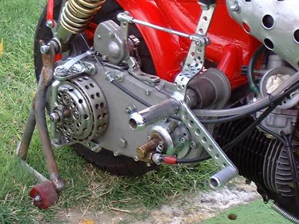

Werner Amort Geschrieben 19. Mai 2008 Teilen Geschrieben 19. Mai 2008 muss das mal Querposten find ich sehr geilIm getriebe ne 0815 Kette und außen ne Ducati(?) Trockenkupplungdamit sollte wohl die Kupplung bei ordentlicher umsetzung über alle Zweifel erhaben sien Link zu diesem Kommentar Auf anderen Seiten teilen Mehr Optionen zum Teilen...
sähkö Geschrieben 19. Mai 2008 Teilen Geschrieben 19. Mai 2008 Und wenn's regnet? Nee, sieht schon sehr gut aus, hätte aber etwas Sorge, dass Teil nicht nass/ölig werden zu lassen. Link zu diesem Kommentar Auf anderen Seiten teilen Mehr Optionen zum Teilen...
Werner Amort Geschrieben 19. Mai 2008 Teilen Geschrieben 19. Mai 2008 (bearbeitet) ach bei den grußen klappts ja auch Bearbeitet 10. Januar 2009 von Werner Amort Link zu diesem Kommentar Auf anderen Seiten teilen Mehr Optionen zum Teilen...
