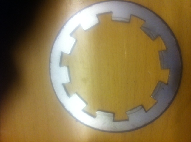

Ich hab bei meiner Worb5 Federn drin und das Polo Shell Öl...hab heute den Zug ohne Beinschild neu verlegt und man bricht sich fast die Finger beim Ziehen...also Deckel ab und Folgendes gesehen...die dicke Abdeckscheibe der Kupplung hat an den Rändern irgendwo gescheuert...keine Ahnung, im Deckel selbst ist nichts zu erkennen...vielleicht haken auch die Scheiben in der Spinne...
post-2131-0-14084800-1331499627_thumb.jp
post-2131-0-50545200-1331499638_thumb.jp
Bearbeitet von Stefan_73
schau mal am kickstarter-arm ob da was ansteht.
wenn du nicht grad 35 ps hast würde ich weichere federn verbauen, damit das leichter zu ziehen geht.
