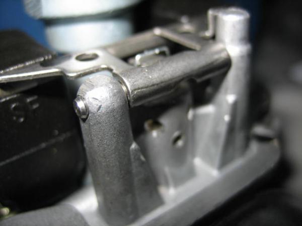

die vorhandene Bohrung war im Durchmesser schon 2mm, habe nun auch gemäß werner eine zweite querbohrung gemacht. Bin gespannt aufs ergebnis und werde berichten...
Bearbeitet von Mr. Mainjet
bei meinem 30er koso war die bohrung auch schon 2mm, habe ebenfalls noch eine 2. hinzugefügt, zusammen mit der anderen nadel läuft er bisher echt gut! zieht sauber ohne stottern durch, bisher auch kein klingeln.

hast du die bohrung an der düsenstockaufnahme gemäß werners tip auch erweitert und noch ne querbohrung hinzugefügt? vllt. löst das ja auch das prob... also ich hab vorhin ne testfahrt gemacht und :-Dhallelujah er läuft super! @werner super tip! solltest die koso verdienst medaille bekommen! :-D
edith streicht den ersten satz, da du das ja bereits etwas weiter oben schriebst... :-D
genau, querbohrung ist vorhanden :-D
lief auch eigentlich recht gut, erst seitdem ich den tank ausgebaut hatte tritt das problem auf...vielleicht liegt ja nur der benzinschlauch irgendwie anders/ungünstig, werds aber jetzt mal mit ner benzinpumpe versuchen. viel fällt mir leider sonst nicht mehr ein... :-D
ich bohre mittlerweile auch immer noch zusätzlich ne 2te etage mit 4 bohrungen weiter unten um 45° versetzt
mit selbst mit orginaler bohrung auf 2 mm und ne 2te querdurch ist bei mir die spritversorgung noch grenzwertig!

und zur dritten und vierten bohrung: da bin ich beruhigt, das es da noch spielraum gibt... wo genau hast du die anderen bohrungen gesetzt? unterhalb der originalen?

die originalen bohrungen bei der schwimmernadel waren so klein und saßen bei mir so tief, dass die kaum von der schwimmernadel freigegeben wurden. ok, es läuft daneben vorbei weil die nadeln seitlich ja nicht dichtet, aber optimal ist das nicht. wenn man löcher bohrt, muss man also versuchen möglichst weit an die dichtfläche für die schwimmernadel zu kommen, ohne die kaputt zu machen :-D ca. nen mm kann man da noch höher gehen, wenn ich das recht in erinnerung habe.
ob 4 löcher mehr die tiefer liegen sinn machen ... keine ahnung.
Bearbeitet von Das _O
doch doch das merkst du sofort
durch die transparente kammer sieht dann auch dass auch weiter drunten gut sprit durchläuft
die erste etage mit 4x2mm so nahe wie möglich anner dichtfläche
und die 2te dann minimal drunter um 45° versetzt
soweit drunter dass du das ventil halt net unnötig schwächst...
Bearbeitet von Werner Amort

ich musste zum beispiel bei mir auch den unteren anschlag vom schwimmer verbiegen, damit er weiter aufmacht, aber net zuviel sonst verkeilts dir die nadel und er läuft über...
