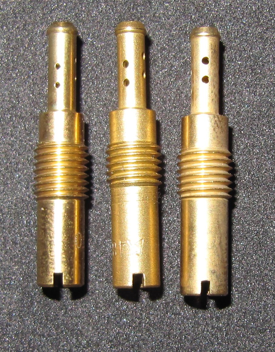

Was sagste denn zu den Bild? Finde das schon den
Hammer. Ich reiche gleich mal eine Aufnahme einer
originalen Keihin im Vergleich nach.
Von links:
Stage 6 :: Keihin :: Koso

Ja mein Lieber,
die CGP ist ja sogar in deinem Fundus :thumbsdown:
Von links:

Fakt ist ja anhand des Bildes kann man gut erkennen,
dass man sich über Bedüsungen zwar unterhalten kann,
in manchen Fällen aber nicht über das selbe diskutiert.
Adresse kommt per PN.
Wobei bei der Koso zwar weniger, jedoch größere Bohrungen vorhanden sind, würde ich meinen. Die Stage6 geht ja gar nicht.
die Koso hat´s beim fotografieren ein wenig verdreht.
Von der Anordnung und Menge der Bohrungen sind alle
gleich.
Unterschiede sind die Dichtflansche und natürlich
super auffällig die zu kleinen Bohrungen beim
Stage6-Material. Mit denen hatte ich auch versucht
meinen OKO abzustimmen :thumbsdown:
Ich denke mit den KOSO-Dingern kommt man weiter.
