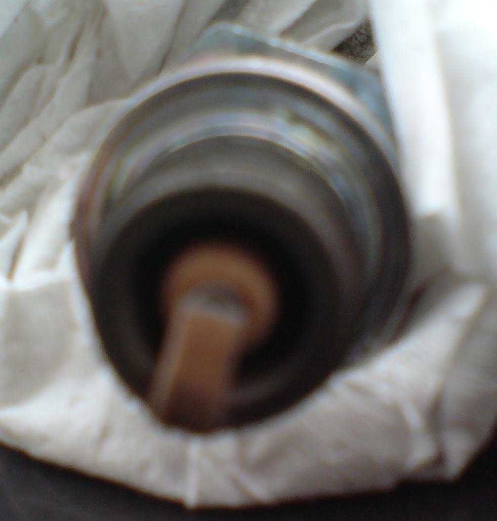

Ahoi,
nach 10 Kilometern Vollgas habe ich folgende Farbe auf der Kerze:
Bild ist zwar unscharf (Kack-Handy), denke aber die Farbe kommt
raus. Ist das zu hell, oder ist das noch im grünen Bereich?
Setup in der Signatur
Danke
Danke schön.
