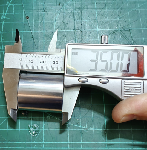

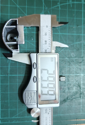

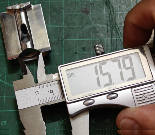

discotizer303 Geschrieben 7. Januar 2011 Teilen Geschrieben 7. Januar 2011 Hi,ich habe beim Bilderangucken was entdeckt.Habe den 35er Airstriker bei den Amis gekauft.Kann das sein, das es A und B-Ware von den Keihins gibt.Habe den fraglichen Bereich mal gekennzeichnet. Link zu diesem Kommentar Auf anderen Seiten teilen Mehr Optionen zum Teilen...
