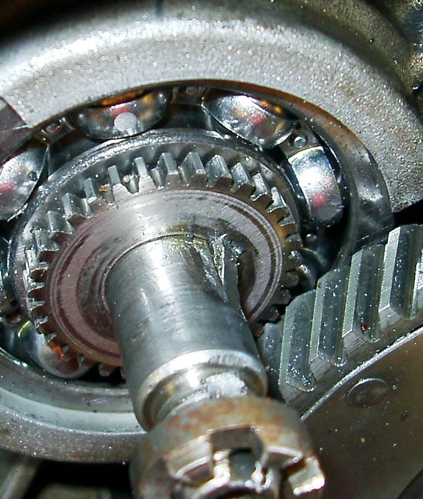

Soooo,Problem erkannt!
Anscheinend hatte sich beim EInbau/festschrauben der Kupplung aus irgend einem Grund der Halbmondkeil quergestellt und stand 45° zur Welle! War also nicht richig in der Kupplung und auch nicht in der Welle! Beim betätigen der Kupplung hat er dann wahrscheinlich aufs Lager gedrückt oder sonst irgendwie was gemacht was er nicht sollte :-D
So sieht der Lümmel jetzt aus:
Fotos sind leider unscharf.....meine Digicam mag keine Nahaufnahmen :-D
ZUm Glück hat die Geschichte keinerlei Schäden hinterlassen! :-D
Hier nochmal was zum gucken...beim einbau war die Digicam leider leer! Er"fahr"ungsberichte usw folgen!
Nochmals tausend Dank an Onkel Tom!

moin ,
für mich hört sich das verdächtig nach einer nicht stramm sitzenden Kupplung an.
kein übertriebenes axiales Spiel am Lüra sichtbar, Beläge sind frei und soweit soll alles an der Kupplung ok sein,
dann tippe ich auf keinen ordentlichen Sitz mehr von der Kupplung auf der Welle, der abgefressene Keil, kann sich ja eigentlich auch nur verformen wenn dir Kulu nicht satt auf der Welle sitzt hat er irgendwelche bösen Spuren an der Welle und der Kulu hinterlassen ? wie diese 400_3636323664643365.jpg
damit kannst du jeglichen Versuch die wieder gerade zu biegen vergessen, war übrigens ein org. Piaggio Teil 200o km alt
Kannst du überhaupt die Kupplung ganz durchdrücken? oder hindert da vielleicht irgendwas (ein verdrehter kupplungsarm, bei mir machte das ca. 2° aus, das sind dann unten am Hebel 2-3 cm mehr Spiel und somit weniger Kraft zum trennen)
schau so meine ich das
MfG sanchezc

ich "missbrauche" mal dein topic hier, christian, um mein problem auch mit anzubringen und tips einzuholen! ;-):-D
folgendes ... ich hatte kürzlich den geheimauftrag "schnell schnell" und "kurz mal" den T5 motor meiner schwester zu überholen. hab ich auch gemacht ... ging soweit auch wie gewohnt, nur dass ich wohl beim kupplung draufsetzen einen riesen ;-) gebaut hab! :uargh: ich habs irgendwie geschafft die kupplung wohl so halb "neben" den keil zu setzen :plemplem: ... is mir so in 15 jahren auch noch nie passiert ... und jetzt ist der keil quasi verkeilt in der nut und der unterlegscheibe unter der kupplung! an dem ding rührt sich NIX! ;-) ich krieg den keil nich raus! die wellennut ansich war zuvor auch schon nichtmehr die allerbeste ... an der hat sich wohl nix verändert :-D ! WIE krieg ich das ding da jetz raus, OHNE zu fräsen? weil wenn ich fräs darf ich wohl vermutlich das kululager und den siri und wenns dumm läuft das NW-Lager nochmal tauschen weil ich befürchte ich kriegs nich 100% dicht ! :cheers:( ... alles hebeln und klopfen usw hat NIX bewirkt! ;-) :uargh: ;-);-)
man erkennts evtl auf dem bild nich richtig, aber der keil geht "unter" der scheibe natürlich noch weiter :-D
tips? :cheers:
