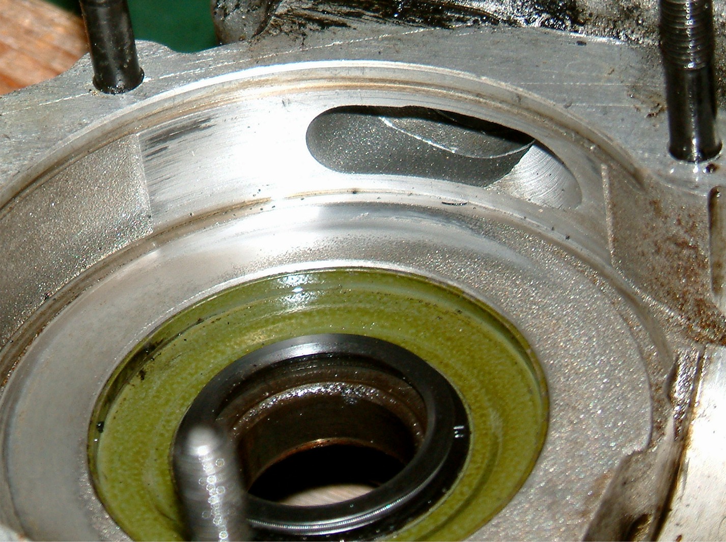

Auch beim heutigen fahren ging nach 200m der Motor aus, danach Luftfilter abgeschraubt, das Lüfterrad per Hand langsam durchgedreht, wenn der Einlass schließt und zumacht (vorverdichtet) hat es nach oben eine weißen Dampf/Rauch rausgedrückt.
Also wie gesagt den Motor zerlegt, die Dichtflächen des Drehscheibers seht ihr jetzt.
Was meint ihr, sieht meiner Meinung noch gut aus - oder???
Andere Lösungsmöglichkeiten für mein Problem?
Bearbeitet von dkdent

Drehschieberflache sind in Ordnung !

Drehschieberflächen siehe weiter oben, da sind zwei Bilder.
