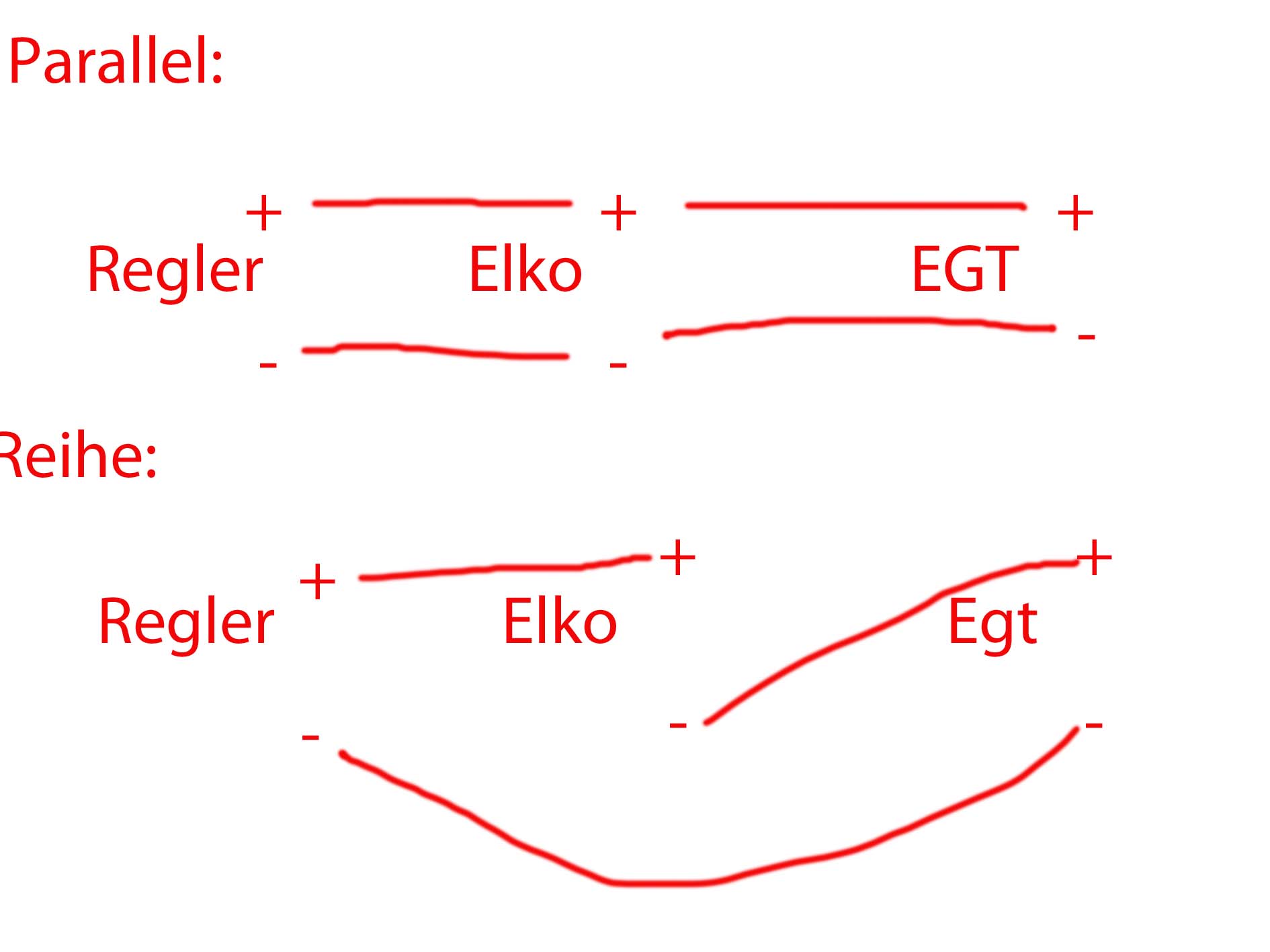

Guten Tag, ich habe da mal ne Frage die leider nur rudimentär mit dem EGT selbst zusammen hängt, aber vielleicht kann ja trotzdem wer helfen.
Ich habe mein EGT direkt an einen 12 V Gleichrichter angeschraubt (da keine Batterie) und das funktioniert auch soweit. Allerdings ist die Leistung des Gleichrichters sehr Drehzahlabhängig, im Standgas geht das EGT halt aus weil nicht genug Saft da ist.
Ich hab mir jetzt einen passenden Elko besorgt, frage mich aber ob ich den "in Reihe" oder "parallel" zwischen Gleichrichter und EGT setze?
Zur Verdeutlichung:
(bitte ersetzt Regler durch Gleichrichter) :thumbsdown:
- dankebitte

... wie im Bild oben (parallel)
- welche Werte hat denn der Elko? (Kap / Spg / Temp)
- Batterie wäre trotzdem besser, weil stabiler mir der Spannung.
Wird aber wohl funktionieren, ich hab für das gleiche Problem einen Hupengleichrichter von der PX Lusso genommen, da sind Gleichrichter und zwei Kondensatoren schön im rubusten Gehäuse vergossen.
