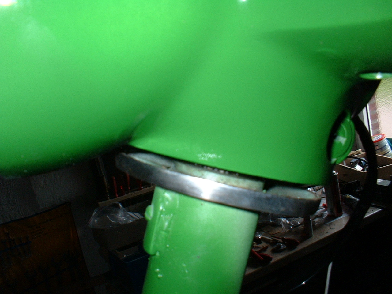

hatte mal wieder ein paar Minuten Zeit mich in die Werkstatt zu verziehen und mich der Montage meines aktuellen Projekts zu widmen. Also Gabel rein, Lenkkopf montiert und siehe da, ich hab nen riesigen Spalt zwischen dem unteren Teil des Lenkkopfes und dem Chromring der Karosserie.

So wie es derzeit aussieht ist
1. das Gewinde zu kurz, da die Kontermutter nur so eben ins Gewinde fasst
2. die Kerbe für die Befestigungsschraube des Lenkkopfadapters zu hoch sitzt
Angeblich ist das aber ne LI Gabel, wurde mir zumindest als eine solche verkauft.

So ähnlich sah das bei einer LI, die ein Freund gekauft hat, auch aus.
Die Adapterplatte war dort von unten in die Lenkkopfschüssel geschraubt, nicht wie es richtig ist die Schüssel unter die Platte.
Meine aber, der Spalt war damals noch größer.

Moin Jürgen, wenn das Gewinde weiter runter muss kann ich dir weiterhelfen. Habe nen passenden Schneider da. Die Kerbe für die Schraube müsstest du allerdings selbst mit ner Rundfeile bearbeiten! ( musste bei der Fall Guy auch gemacht werden, das Gewinde ging nicht tief genug runter!)
Entweder du holst dir den Schneidetrümmer ab oder du kommst mit dem Gabelchen rum.
Wie se wollen halt!
