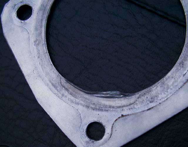

und hier die kopfdichtung ... man sieht dieses angekaute stück ganz gut hoff ich! das genestück dazu ist oben am kolben zu erkennen!
übrigens ... am kopf scheint alles optimal dicht gewesen zu sein! null komma garkein geschmodder an der dichtfläche!

Für mich sieht das so aus,als wären die Kopfdichtungen leicht in den Brennraum gestanden.Da entstehen dann "Quellzündungen" und dann sieht das so aus!
KANN,MUSS ABER NICHT!!!
Hatte ich nur auch mal bei einem 166'er!
Daher immer größer als die Zylinderbohrung gehen...

Jedenfalls traue ich keiner Kopfdichtung mehr die nicht aus Edelstahl ist und nicht größer als die Bohrung ist...
Ich verstehe aber nicht weshalb dann die Mulde so mittig ist. ???
Bei mir ist mal der Kolben am Rand so richtig wegGAYschmolzen. Ich vermute, daß sich da dann wegen zu  wenig Quetschspalte Hitzenester GAYbildet haben.
So was ähnliches hätte ich dann bei dem oben GAYnannten Fall mit der Kopfdichtung auch vermutet.
Aber so richtig mittig ?  Nicht eher was mit der Kerze ??

Jetzt weißt du, warum ich Kopfdichtungen generell ablehne, bzw. schon x-mal dagegen postete!
Ich habe genau deinen Schaden schon sooft gesehen, und IMMER war's ein KoDi Motor!!!
Fast immer drückt es die KoDi irgendwo zusammen (Falschluft oben oder unten, schiefer Sitz,... folglich ist der Klemmer garantiert!!!), die KoDi steht wo rein (da genügen zehntel mm!) und bilden eine "Selbstzündquelle" bzw. Klingelquelle aller erster Güte, wodurch Kolben anschmilzt (bis zum Loch), etc........! Den Motorschaden kann man sich dann aussuchen!
...und nicht mit Passstiften zentriert ist!
(das hast du noch vergessen...  :D  )

der zylinder sieht aus, als wäre er am sack! muss ich mir bei gaylegenheit aber nochmal genauer anschaun! 2 kodis sind nicht so geil, das is schon klar ! nur hatte der dominik eben diese 2x 1,5er dichtungen übereinander gelegt, was eigentlich ehr zu "testzwechen" war ... da sollte ja dann entweder der kopf noch ausgedreht werden (wird er ja auch grad) oder ne 2,5er Kodi (wollte ich basteln) um die quetschkante bissi runterzusetzen (ist jetzt bei 2,0) ... ich bin mit den 2 kodis problemlos nach stockach ... und wollte deshalb noch so weiterfahren, bis der ausgedrehte kopf wieder da ist! scheisse wars! ich hätte eben doch mal den kopf runternehmen sollen und mal nachschaun sollen ... aber da es am kopf eben immer komplett trocken und dicht war (hab ich öfter kontrolliert) hab ich gedacht ... "neee, lass ich mal, weil never change a running system!" ... tja...scheisse!
ich denke trotz alledem noch immer nicht, dass das ding da falschluft gezogen hat ... weil eigentlich müsste ich das doch dann am  geschmodder sehen, oder!? war wie gesagt komplett sauber! ich tippe tatsächlich aus diese hitzenester der reinstehenden kodi wegen :( ! scheisse! naja...ich hab ja noch nen malossi hier ... aber eben unbearbeitet :( ! ...alles erst in 5 wochen, vorher hab ich keine zeit!

- aber was ich denke ist das die nicht AUSSEN angepasste kopfdichtung schuld ist. da der durchmesser in  radialer richtung unterschiedlich ist dehnt sich das material UNTERSCHIEDLICH STARK aus. dadurch kommt es zu verzwangungen im material. deshalb muss die dichtung irgendwohin ausweichen... die kann aber nur in zwei richtungen. somit wird es dir material in den zylinder gedruecht haben... wie schon erwaeht reichen da ein paar zehntel.
dazu kommt noch das sich stahl weinger ausdehnt als alu,
und so weiter, da kommt gut was zusammen.
ich wuerde eh jedem kupfer zum dichten empfehlen, laesst sich besser bearbeiten und ist fuer diesen zweck auch viel besser geeignet.

kotzt mich echt an! die zwei dichtungen ansich würde ich jetzt garnichmal so unbedingt als den schuldigen suchen ... weil wie gesagt ... da scheints 100% dicht gewesen zu sein! problem evtl war nur, dass du die kopfdichtungen mit etwas zu geringer bohrung gefertigt hast und der scheiss somit in den brenraum stand! muss wohl auch ringsrum eigentlich gewesen sein, weil wie gesagt der kolben oben TOTAL ausgelutscht und abgerundet aussieht, und an der einen heftigen stelle, an der die dichtung total reinstand, da is bis zum ring durch! :(

wie ne original malossi dichtung aussieht weisst du ja, genau so meine ich sollte ne kopfdichtung aussehen, damit meine ich das die dichtung immer die gleiche breite hat, ausser natuerlich bei den loechern fuer die stehbolzen, aber das versteht sich ja von selbst...
ich denke das der aus dem zylinder rausfahrende kolben immer ne problemquelle bleiben wird. da man  trotz zentiertem und ausgedrehtem kopf und ohne dichtung immer mehr bohrung am kopf spendieren muss kann es wieder zu hitzenestern kommen, is allerdings nur ne vermutung meinerseits.
mit ner buchse kann man den zylinder ja wieder auf vernuenftiges mass verlaengern und den zylinderkopf zentrieren. passt dann alles wieder wonderbra.
