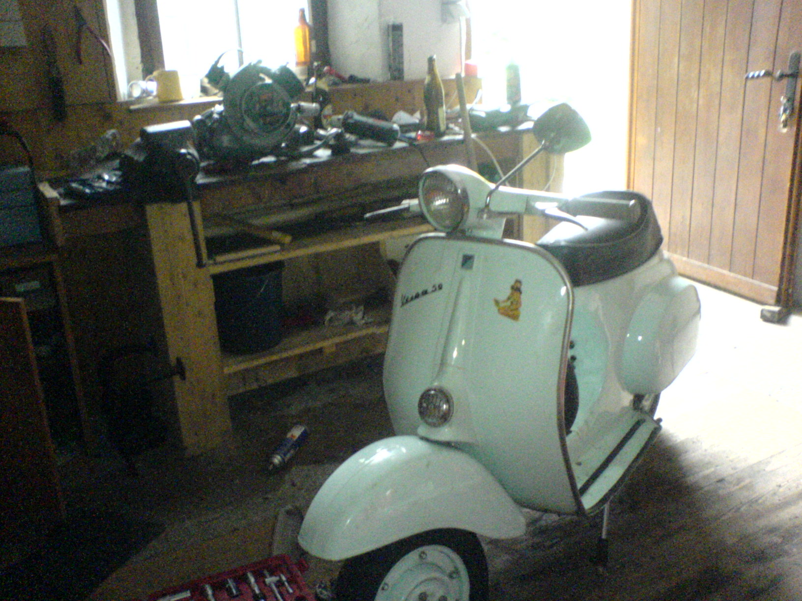

So, kleines Update von meiner Prima-Serie:
Noch vor 3 Tagen sah mein hinterer Radlauf und der Motorraum so aus:
Jetzt so:
Stundenlang mit dem Negerkeks und der Bohrmaschine komplett blank gemacht, dann Presto Rostumwandler drauf, dann EP-Grund, dann Tersostat in die Ritzen und zum Schluss noch ne Dose Teroson-Steinschlagschutz reingesprüht. Höllenarbeit, aber ich hoffe dass ich für die nächste Zeit Ruhe vor dem scheiß Rost hab.
Meinungen gerne erwünscht. :-D

Meine kleine V50 rennt nun auch wieder, im Moment zwar nur mit ner Flasche als Tank und die Elektrik geht bis auf den Killschalter noch nicht, aber das bieg ich die nächsten Tage noch hin. Fährt sich 1A, schaltet butterweich und kuppelt sauber. Motor ist wieder alles original, 1.Serie Zylinder mit 16.10er Dell'Orto und Piaggio Originaltöpfchen. Alles noch im 1965er O-Lack bis auf die Felgen und das Rücklicht (im Originalfarbton nachlackiert).
Das Foto ist von vor ein paar Tagen:
Eine weitere V50 Erstserie auf Deutschlands Straßen! :-D
