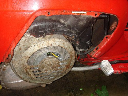

So, ich habe es heute mal zu meiner Garage geschafft.
Schaltgriff hat Punkte, genau wie die anderen Fuffis auch.
Des weiteren ist, dort wo die Motornummer eingeschlagen ist, ein
neueres Piaggiozeichen. Der Motor scheint also nicht mehr der Originale
zu sein. Die Zylinderhaube, ist wohl aber noch original...
Die Kiste scheint ein schönes Stück Arbeit zu werden...
Hier mal ein paar Bilder.
