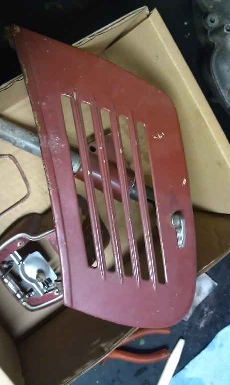

Hallo, habe gerade diese Farbe (siehe Link) im Internet gefunden. Kann mir jemand sagen ob es diese in echt gab? vielen Dank
Mein Link
und eventuell kann jemand etwas brauchen.... (nur Tausch + Geldausgleich)
um welche Farbe handelt es sich hier? Vielen Dank :wacko:
post-30570-083631900 1317756687_thumb.jp
post-30570-054345000 1317756693_thumb.jp
Mein Link
Die Farbe aus deinem Link sollte Blu 220 sein. Ist eine V90.
Deine Teile dürften von einer 65er 1.Serie sein.
Sieht sehr nach Verde 301 aus.

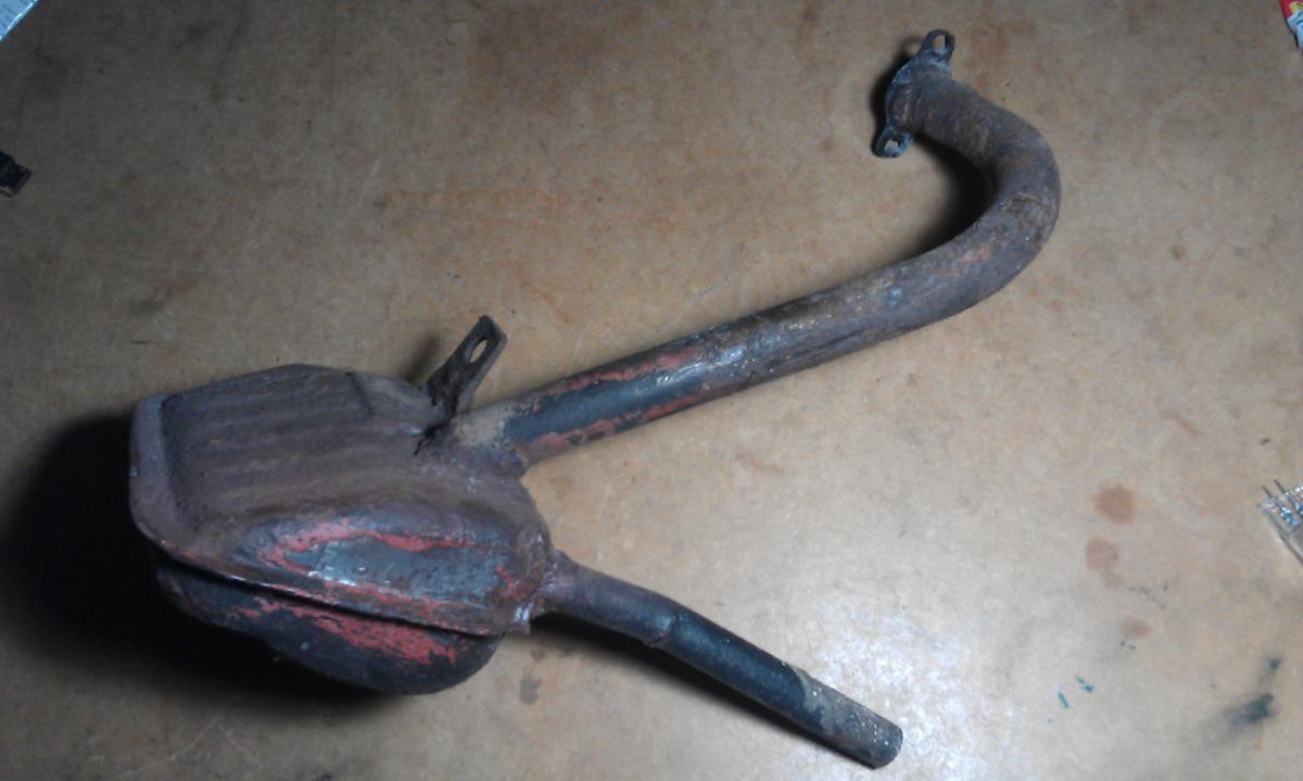

Ich bin gerade an einer 1. Serie dran, und frage mich was davon alles original ist, und was nicht. Zum Beispiel hat der Kupplungsdeckel gar kein Emblem, gab es das? Oder ist das ein Repro Teil? Ausserdem war auf dem Motor ein Auspuff drauf, der anders aussieht als die normalen. Das Auslassrohr sitzt weiter oben, und ist dicker. Ist das der besagte 1. Serie Auspuff, oder irgend ein Tuning-Teil?
Viele Grüße,
Tillman
Hallo zusammen,
Viele Grüße,
Tillman
Bilder würden da sehr hilfreich sein.
Der Kupplungsdeckel hat das Emblem auf der Innenseite, das kannst von aussen nicht sehen.
Der Auspuff "hört" sich nach 1. serien Auspuff an, müsste aber das Piaggio Logo mit IGM Schriftzug haben.
Ich werde heute Abend mal Bilder machen. Gut möglich dass ich das Emblem auf der Innenseite übersehen habe. Der Auspuff ist leider recht rostig, mal sehen ob man die Nummer noch wieder freilegen kann.

bei meiner Erstserie hat ebenfalls das 4-Eckemblem auf dem Kupplungsdeckel gefehlt. Der Roller war aber ansonsten 100% original, was auch beinhaltet, dass der Motor noch nie i- wo geoeffnet wurde. Ich glaube, dass Piaggio eventuell fuer eine bestimmte Zeit dort welche ohne Emblem verbaut hat.
Der Auspuff scheint wirklich ein Erstserienauspuff zu sein. Ich bin schon etwas laenger auf der Suche nach einem. Abhaengig ob du restaurieren willst und dementsprechend einen neuen Auspuff verbauen willst, wuerde ich dir ein Angebot machen. Ist natuerlich deine Entscheidung aber kannst gerne auf mich zurueck kommen.
Btw: Hast du ein Bild von deiner Vespa...:wacko:
Bearbeitet von Arnii
Ist wohl tatsächlich ein 1. Serie Auspuff. Kennt jemand die ganze IGM Nummer? 4109... ist noch zu erkennen. War der wirklih nur an der ersten Serie verbaut oder noch bis 1967?
