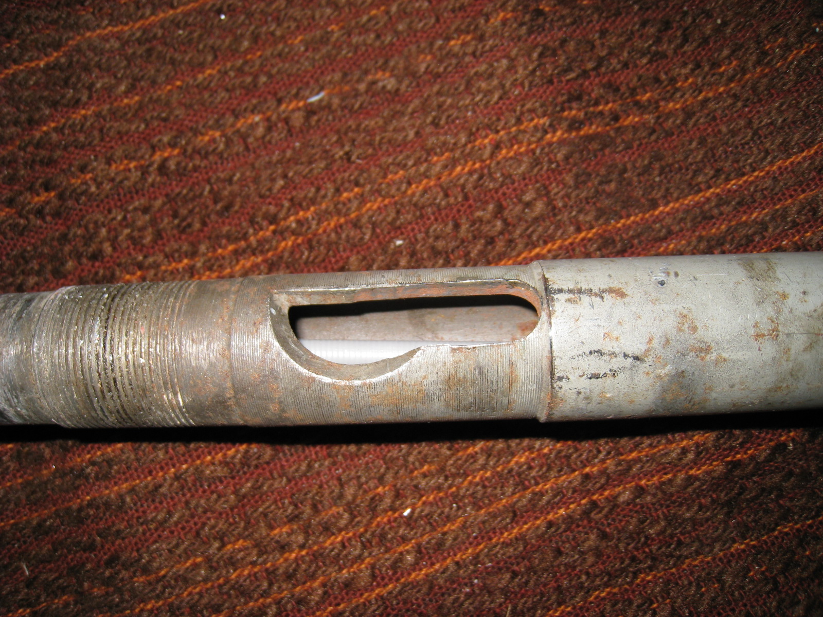

Beim Zerlegen meiner GS bin ich draufgekommen, dass bei mir leider die falsche Gabel verbaut war.
Hab das Letztmodell der GS Zweitserie mit neuem Lenkschloss, jedoch eine eine Gabel der früheren Serien für das alte Lenkschloss.
Bilder von meiner GS-Gabel mit. altem Lenkschloss anbei u. Foto von der Einzelgenehmigung GS Zweitserie mit neuem Lenkschloss
edit:Hat jemand Bilder u. Maße der oben genannten Gabeln von
160 GS (ab VSB1T55507)
180 SS
Interessent wäre jeweils eine Detailaufnahme von der Aussparung, wo das Schloss eingreift
Bearbeitet von JoeXL

Bei einer originalen SS-Gabel ist der Schlitz nur 7-8mm breit und wurde mit einem Scheibenfräser gefertigt! Leider kann ich Dir keine Fotos nachreichen, da alles schon verbaut wurde. Ich persönlich würde nur ein anderes Schloss verbauen und nicht an dieser Stelle rumschweisen, denn wenn es falsch gemacht wird kann das gefährlich werden!
Grüsse SS Pony
