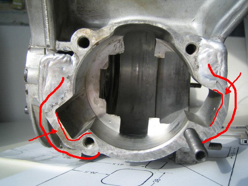

heute mittag den block zum schweissen gebracht und gerade schon abgeholt :love:
ich hab glück, die "Schweißtechnische Lehr- und Versuchsanstalt" ist bei mir in der strasse :-D
vorher:
wenn das mal nicht fein aussieht....
auch die indische andruckplatte wurde nachgeschweisst und geplant!
ebenso die stelle an der meine lockere bremstrommel am gehäuse geschliffen hat, ist ausgebessert.

das sieht mal nach pferdemotivation aus!!! bin auf die loecher gespannt die da reinkommen.
cheers
Kann mich den beiden oben nur ansschliessen - feine Nähte und bin sehr gespannt wie und was du fräst.
Das sind nähmlich komplett andere Stellen als bei meinem Block wo aufgescheisst wurde...
Grad da wo die Pfeile sind wurde das Material sehr dünn nach dem fräsen, habe dann noch im nachhinein da was auftragen lassen um wieder gescheit Dichtfläche und noch etwas mehr Material zum weiteren porten zu haben. Ich hab das ganze anhand der FuDi Plate von Taffspeed bearbeitet, so wie der Zylinder auch geportet wurde.
