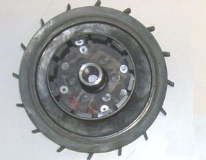

Der Rotor sieht nach verdammt geringen Massenträgheitsmoment aus, lecker. :sabber:
Potentielle Anwender sollten sich jedoch auf einige in der Einbauanleitung nicht erwähnte Schwierigkeiten einstellen, ich zitiere mal hier die Anleitung:

ein smallframemotor von mir hat damit schon mal gehustet, ja. keine ahnung ob die anbieter schnallen dass das ding auch ohne digimax-modul schon zündung verstellt, und auch keine ahnung ob eine gs dass dann gut findet.
rotor wiegt 960g. mit den gs teilen aussen drauf wohl was mehr.
Hmmm, 960g sind wenig, mit dem GS-Lüfter sind´s dann so ca. 1300g, allerdings dürfte das Massenträgheitsmoment des gezeigten Polrades deutlich niedriger als beim Original sein wg. des kleineren Durchmessers. Wie sich die von Dir genannte ZZP-Verstellung bei der GS auswirkt, hängt auch davon ab, wieviel und in welche Richtung. Seit Einbau meiner optisch gesteuerten Anlage reagiert zumindest meine Karre recht empfindlich auf ZZP-Änderung und läuft am besten mit den originalen 27°. Bei 26° fällt bereits die Leistung ab, bei 28° ist die Klingelgrenze schon überschritten.

karlakolummna, seines Zeichens selbst GS-Besitzer, hat heute mal eine Runde mit meiner Karre gedreht und hat das Grinsen kaum noch aus dem Gesicht gekriegt. Jetzt darf ich nochmal so ein Teil basteln, schätze mal, das wird sich auch bei karlas GS wie der berühmte Korken aus der Flasche auswirken.
und so ist es !
ein fettes danke auch an dieser stelle stefan ! :-D
bin zwar erst ca. 80 km gefahren, aber die waren sehr eindrucksvoll.
nach evaluation der vergaserbedüsung folgendes ergebnis:
fast immer beim ersten kick da;dreht wie sau; hängt unglaublich spontan am gas; endgeschwindigkeit hat deutl. zugenommen; heute auf dem schnellweg, bei etwa halb bis 2/3 geöffnetem schieber, 90 kmh. :-D
genaueres wenn ich mehr gefahren bin.
ed.: noch was vergessen, ganz deutlich ist der vibrationsärmere motorlauf
Bearbeitet von karlakolumna
Aktuelle Testergebnisse vom Optoblitz:
Es hat sich rausgestellt, daß die derzeitig gelieferten Fuffispulen (Eledro Klitz, 0,9 Ω primär, 8 kΩ sekundär) den Urgewalten wohl nicht gewachsen sind. Näheres dann, wenn racer seine Anlage in Betrieb genommen hat.
Die bei mir montierte Spule von Motoplat ( ebenfalls 0,9 Ω primär, 8 kΩ sekundär) verrichtet auch bei hohen Außentemperaturen und Dauervollgas brav ihren Dienst.
Sowohl karla als auch ich haben eine deutlich Reduzierung des Spritverbrauchs feststellen können (fast 20% :-D ), karlas letzte Messung lag bei 3,2l auf 100km, damit sind mit einer Tankfüllung Reichweiten von ca. 280km drin.
