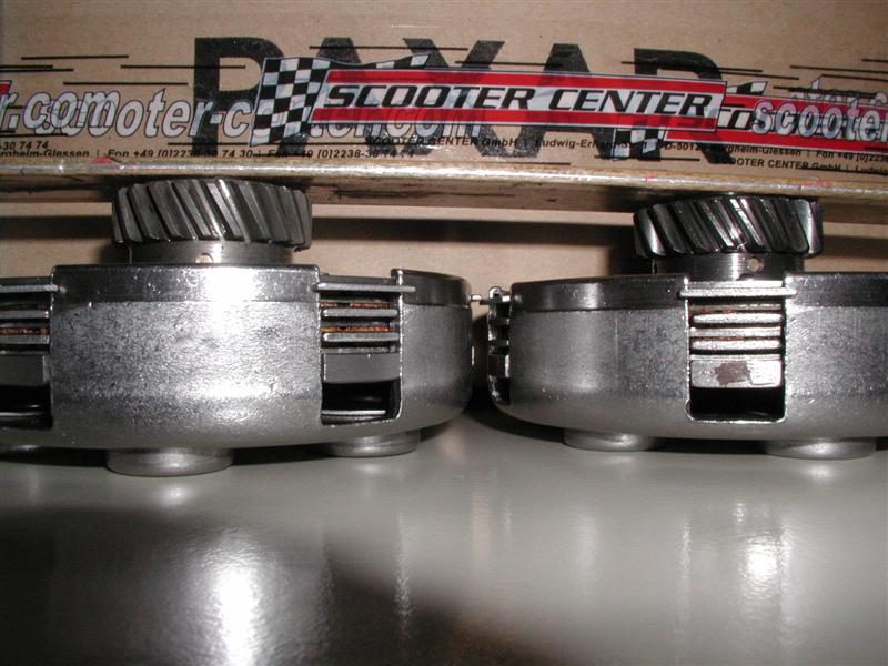

so jetzt bilder :-D
man sieht ja recht deutlich die teller der linken sind höher und die ganze kulu auch. 2mm sind natürlich nicht so gut sichtbar. messschieber danebenhalten bringt ja au ned viel :-D
naja das lineal was oben drauf liegt soll auch zeigen das die linke insgesamt höher ist
so jetzt bilder :-D
Wenn ich mir die Foddos so anschaue, könnte ich glatt meinen, das läge an den Kulufedern, dass die vllt. länger sind, weil Malossi... Allerdings sind die Körbe ja wohl gleich hoch, daran kanns also nicht liegen, hmmm, ich muß mir die Foddos noch ma ansehen...
So, Eith sacht mir, der linke Korb scheint höher zu sein, also tippe ich auf Federn und Kuluritzel...
Bearbeitet von BFCDynamo
die federteller sind sicher tiefer, =macht nicx, steg im deckel abfräsen.
die gesamthöhe der kulu wird von der "packöhe" der kork & reibscheiben bestimmt:
in der rechten kulu sieht man, dass die grundplatte nen mm höher liegt.
bei dickerem paket wäre die gesamthöhe geringer, es bestände aber die gefahr, das die kupplung nicht trennt.
