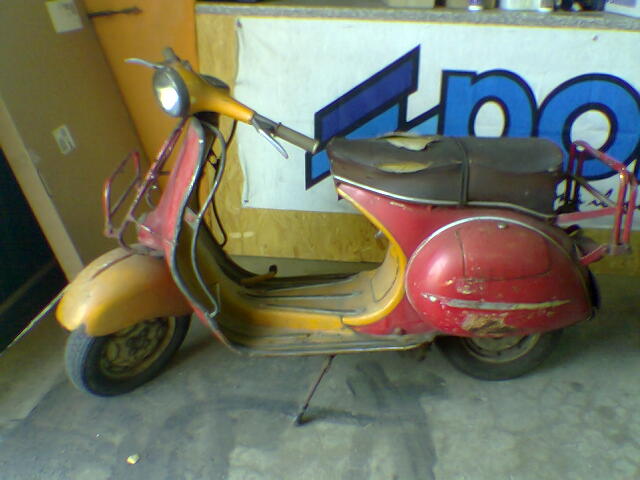

Das Ding is einfach ich glaub ich werd in meinem Leben nicht unbedingt nochmal die Chance kriegen so einen Roller in einer "recht" guten Restaurationsbasis zu kaufen ... hab bis jetzt immer nur restaurierte zu kaufen gesehen und fast nie eine zum Restaurieren ! Was sacht ihr zum Preis ???
Hmmmmm ... ist komplett ! Baujahr ´57 mit Königinnen Rücklicht ! Trittblech sieht man schon dass die Querstreben ein kleines bisschen nach oben sind aber wirklich minimal ... sonst nichts durchgerostet ! Motor fest . Überlackiert ...
gruß christoph
P.S. : Ich poste morgen mal ein bild muss jetzt feiern ! :-D

Ne ne ... da haste wohl was falsch verstanden ! :grins:
Das is das Foto von da wo ich sie angeguckt hab ! Hab ihm mal auffe Mailbox gesprochen er soll mir noch bis mittwoch bedenkzeit geben ob ich die kohle noch zusammenkriege ! Aber die Chance dass ich sie nehme steht bei 70 - 80 % ! Find die ganz alten immer noch am schönsten !
... stehen noch n´ paar Fragen weiter oben ... wär kewl wenn die vielleicht geklärt werden könnten ! :-D
gruß christoph
