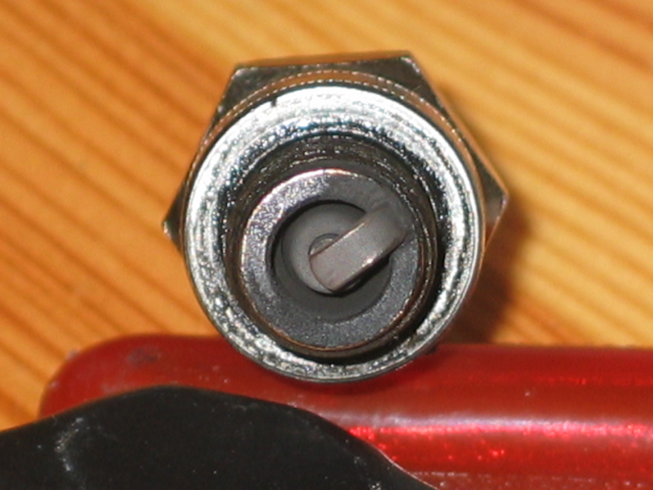

möchte euch mein kerzenbild bei vollgas 2. Gang präsentieren! Alles original, jedoch scorpion RAP! bin mir nicht sicher ob das nun gut oder schlecht ist...
Ist das weiße in der mitte ein zeichen das der zu mager oder zu heiß läuft???
Das Bild bei halb gas ca. 4000r/min sieht ähnlich aus...
also bitte ich euch mir mal zu helfen...
vielen dank im voraus...

Moin Coolfire
Deine gepostete Vermutung kann ich nur bestätigen. Reh-braun ist das nicht.
Lieber zu dunkel als zu hell. Evtl. größere Hauptdüse und Zündeinstellung überprüfen. Beide Maßnahmen sind bei allen technischen Umbauten zwingend zu
empfehlen. Egal ob "nur" Puff wechseln, leiteres LüRa, etc...

ich würd auf jeden nicht die kerze mit entstörwiderstand nehmen, ob das nun dein problem ist oder nicht.
bei mir läuft in ner px 200 leichtes orgitunning ne b6es gaz gut.
c.
Bearbeitet von zero cool
BR8?
sicher mit dem R? hab ich noch nicht gesehen.
bei NGK-Kerzen ist es so, dass mit höherer Zahl die Kerzen "kälter" werden.
eine 7er ist also heisser als ne 8er.

vielleicht also wieder ne 7er rein und die mal testen!
das r heisst, das der entstörwiderstand in der kerze ist, und du deshalb keinen entstörten stecker brauchst, da ein roller aber eigentlich immer nen entstörten stecker haben, ist das blödsinn, bzw. bei dem manchmal eher flauen zündfunken sogar deutlich kontraproduktiv.
also kerze ohne r, und den guten alles in einem gummi kerzenstecker von ngk.

ich würde es auch recht unkompliziert machen, hol dir ne b6 und ne b7, teste sie und berichte mal über die unterschiede.
ich denke an der bedüsung sollte es nicht liegen, dass deine kerze SOOO aussieht.
good luck

Hätte ja noch getippt das die kerze evtl. zu heiß ist aber mir 8 ist sie recht kalt...
kann mich aber auch entsinnen, dass sie in der vergangenheit nie richtig frei gebrennt hat... wie gesagt das oben aufgeführte Bild ist bei vollgas (mit frisch gesäuberter Kerze)!
Habe heute nachmittag noch mal ne HD 132 verbaut... aber kein großer unterschied! Seit ich vorgestern die löcher in den Luffiboden gebohrt habe läuft sie im 2. Gang auf einmal statt 60 (Tacho) nun 66kmh... also sie dreht mehr aus!!! Ich denke schon mal ein erfolg....
