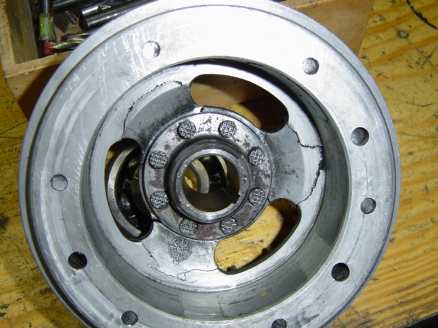

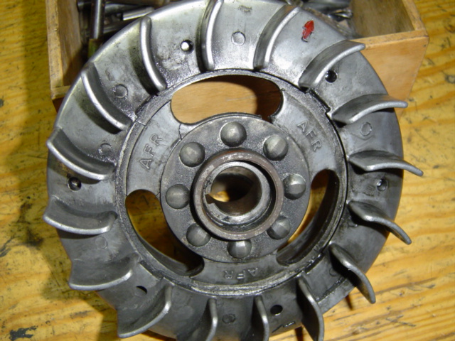

Das ganze scheiss AF Lüfterrad ist an allen drei Brücken komplett gebrochen - wird quasi nur noch von dem Stahlkonus und der U-Konterscheibe zusammen gehalten! Durch das Spiel hat es aussen im Maghousing gefressen, die Späne verursacht und den Motor nur noch schwer laufen lassen.
Das ganze flux demontiert und gesäubert - auf den 1. Blick hat das Maghousing und die Grundplatte nix abbekommen - aber das LüRa sieht von innen noch schlimmer aus:
Etwas näher aufgenommen - die Verbindung komplett oben und unten ausgebrochen:
Hammer, sowas hab ich noch nie gesehen - o.k. mir is mal ein Indierbrocken an den Nieten abgescherrt, aber sowas??? Kann mir auch erst nicht so recht erklären wie das passieren kann - der Motor lief gut, kein ruckeln oder klemmen oder andere schnelle lastwechsel. Dazu war das LüRa fast neu, max. 2500km alte von AFR, also eines dieser AF Replikas.

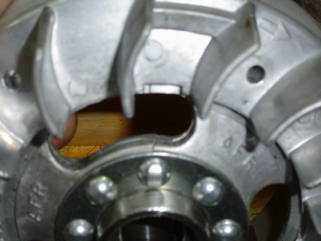

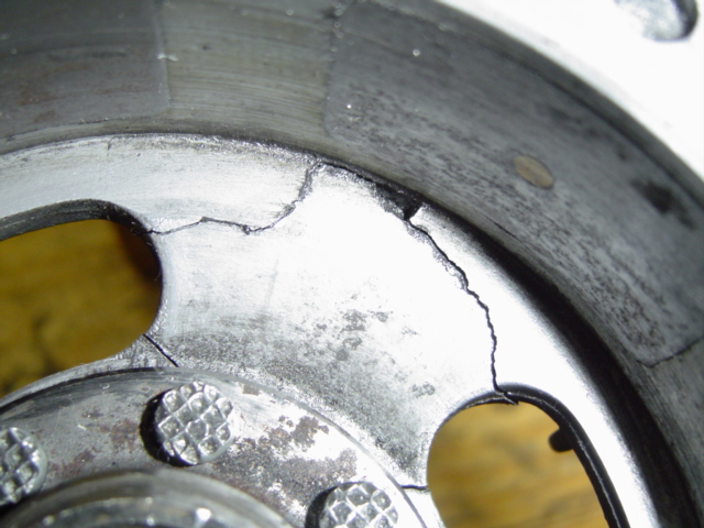

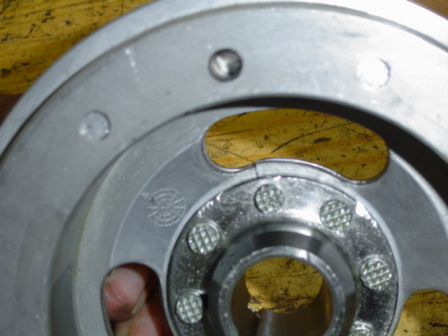

Dann kommts noch dicker: Altes LüRa weg und mit einem Griff ins Lager ein weiteres AFR LüRa - NAGELNEU und ORIGINAL Verpackt - zutage gefördert, die Tüte aufgerissen und auf die Welle gesteckt. Wollte das ganze gerade festschrauben und traue meinen Augen kaum: Auch dieses ist gebrochen!!
Von aussen:
und von innnen:
Das ganze scheint mir schlecht Verarbeitet zu sein - so wie das aussieht geht der Bruch von einem der Nietenlöcher aus, das Material ist quasi nach aussen gedrückt worden, steht etwas über. Dieses Lüfterrad wurde noch nie gefahren, kommt gerade aus der Verpackung! Es kann so natürlich nicht montiert werden, auch sehe ich keine Möglichkeit das zu reparieren - kurz um: das Teil ist Schrott!!
Leider habe ich mir meins vor der Montage im Frühjahr nicht genau angeschaut, aber wenn ich das jetzt so sehe, wird mir klar wieso meins so brechen konnte - da muss im Vorfeld ein Fehler im Material bzw. in der Verarbeitung gewesen sein.
