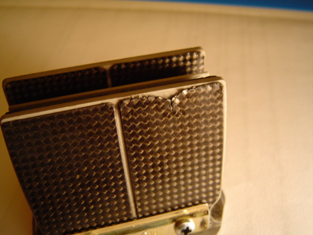

Beim demontieren meines TS1 Zylinders wurde ein neues defektes Teil sichtbar - die Tassinari V-Force Membrane scheint sich langsam in seine Bestandteile aufzulösen. Die Membrane wurde im Winter verbaut, ca. 2500km gefahren und sieht jetzt so aus:

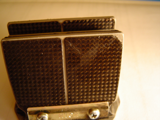

Diese Seite saß in Richtung Zylinderfuss im Memrankasten, es fehlen richtige Stücke
Das die andere Seite - man sieht auch die Risse die teilweise komplett durchs Material gehen

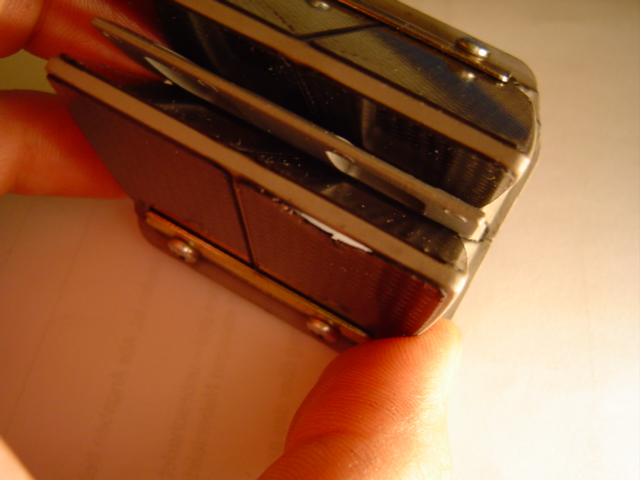

Von oben gut zu erkennen: das ganze Plättchen steht etwas ab, schließt somit garnicht mehr richtig ab
Beim fahren ist mir erst während der letzten Touren etwas Leistungsverlust aufgefallen - bei längeren Vollgasfahrten fing der Motor im oberen Drehzahlbereich etwas das stottern an und nahm nicht 100% Gas an, das dürften so um die 8000 - 8500 U/min gewesen sein, viel höher dreht das ganze weder mit Road noch mit PM Anlage. Nach Gas wegnahme ging der Motor wieder ohne Probleme. Gefahren wurde das ganze mit nem AF Ansauger und einem 35er TM Vergaser.

Das die Ecke so ausfranst ist wohl mehr " normaler " Verschleiß

sieht nach race-stellung aus. und membranplättchen sind tatsächlich verschleißteile. ersatz kostet nicht die welt, würde ich malossi oder polini platte für nehmen und rausschneiden, dann aber halt alle wechseln. wenn du malossi nimmst dann auf die vorbiegung der platte achten, die haben eine "einbaurichtung". dann halt mit feinem schmiergelpapier die kanten verschleifen und rein damit. der lichtspalt ist übrigens unerheblich, unter druck, mit benzin/öl am plattenträger und mit massenträgem durchschwingen sieht die sache ganz anders aus.

Das mit dem Anschlagen halte ich auch für ziemlich wahrscheinlich. Diese Ausbrüche sehen schon ziemlich danach aus. Wär auch kein Wunder ? eine normale Membran ist da schon zu 2/3 geöffnet, wo bei der V-Force erst die Ruhestellung ist, und dann hat die Standard-Membran auch noch Anschläge zur Führung.
Dazu kommt ? die inneren Plättchen scheinen auf den Fotos alle in Ordnung zu sein, oder? Das wird wohl auch kein Zufall sein.

die ausgefranste Ecke sieht mir nach Anschlagen aus evtl, der Rest nach Fremdeinwirkung, als wenn das Plättchen auf ein Sandkorn geknallt wäre oder sowas.
Mit der harten Plättcheneinstellung die du gefahren bist sollte sowas normalerweise nicht vorkommen. Du kannst jetzt entweder neue Plättchen kaufen was die teure Variante ist oder bisschen basteln und dir die neuen Plättchen selber zuschneiden. Dann könntest du auch dickere Plättchen nehmen (statt 0,35mm 0,4mm), die können etwas mehr ab und aus der Platte kannst du dir wohl auch nochmal nen zweiten kompletten Satz schneiden und den immer elegant im Geldbeutel mitführen wenns ohne Luftfilter auf die Reise gehen soll.
