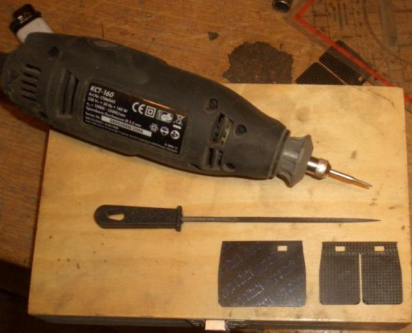

Ich hab mir letzte Woche einen Satz Membranplättchen ausgefräst, konnte von Polini 0.4er Carbonplatten bekommen und mir ne Vorlage machen. Vorerst aber nur für die äußeren - für die Inneren fehlt mir immer noch der Zollimbus... :-D Die sind bei mir aber eh nicht das Problem gewesen. Nur jetzt überleg ich grad ob das sinnvoll ist aussen andren zu nehmen als innen, die werden auf alle Fälle ein anderes Ansprechverhalten haben, das spürt man schon wenn man mal beide in den Finger etwas biegt, ganz anderes Material bzw. Konsistenz.
Wenn jemand noch welche haben will - ich hab noch welche bzw. kann mehr machen. Preis weiss ich nocht nicht, kommen aber sehr viel günstiger als die Originalen. Auf Bestellung sind auch andere Stärken möglich, jenachdem ob ich das Material bekomme.

Hab mir jetzt auch selbst welche aus 0,3er Polini (blau) geschnippelt...bis jetzt funzt es...kann keinen Unterschied beim Fahren feststellen.
Kann mir nicht vorstellen, dass du die unterschiedlichen Stärken spürst.
Wie schneidest du die aus? Melde Interesse für einen Satz an (so als Reserve...)

Nach ca. 2000km sehen die Nachbau Plättchen für die V-Force aus wie neu, das Malossi Material scheint gut zu sein.
Habe jetzt von "High" auf "Low" umgeschraubt, es ist spürbar das die Plättchen in der Stellung deutlich leichter und auch viel weiter öffnen als vorher. Nach den ersten Fahrtests war keine grosse Änderung zu spüren, au Dauer wird sich da aber bestimmt was zeigen.
