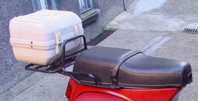

Ich hätte ein gruseliges rumliegen:
Währe sogar GESCHENKT
Das gruselige Topcase is schon unterwegs!
Echtes 80er Italoplastik!
