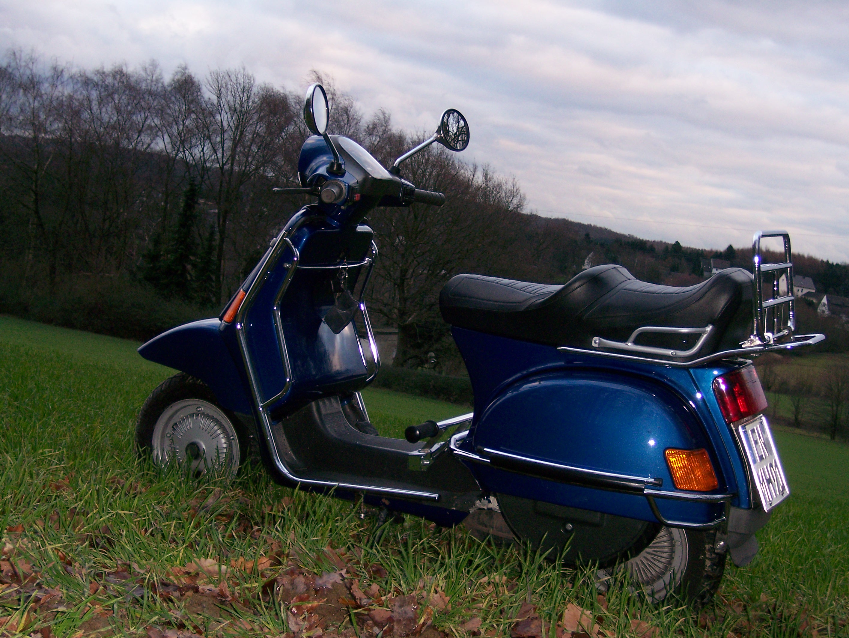

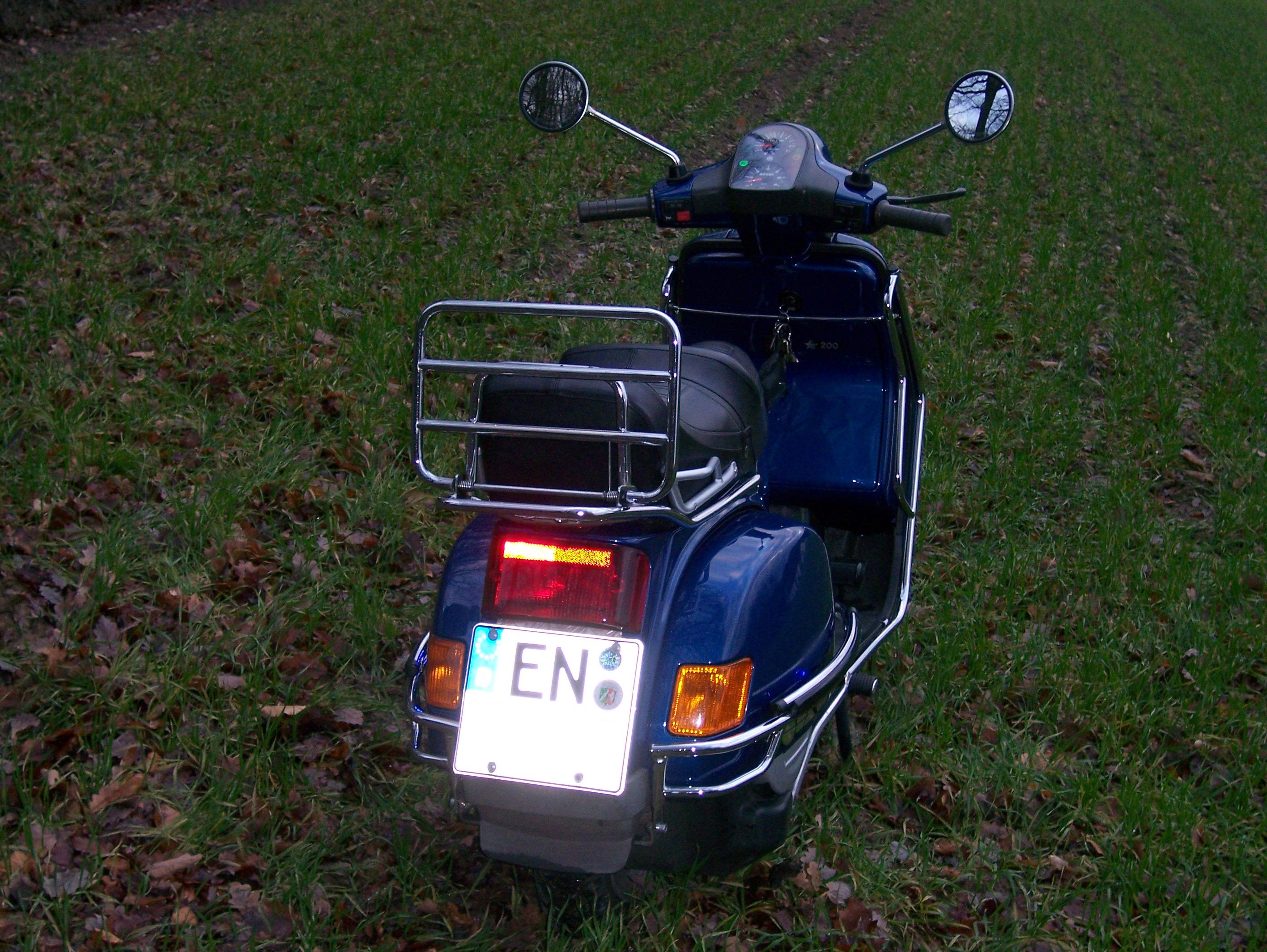

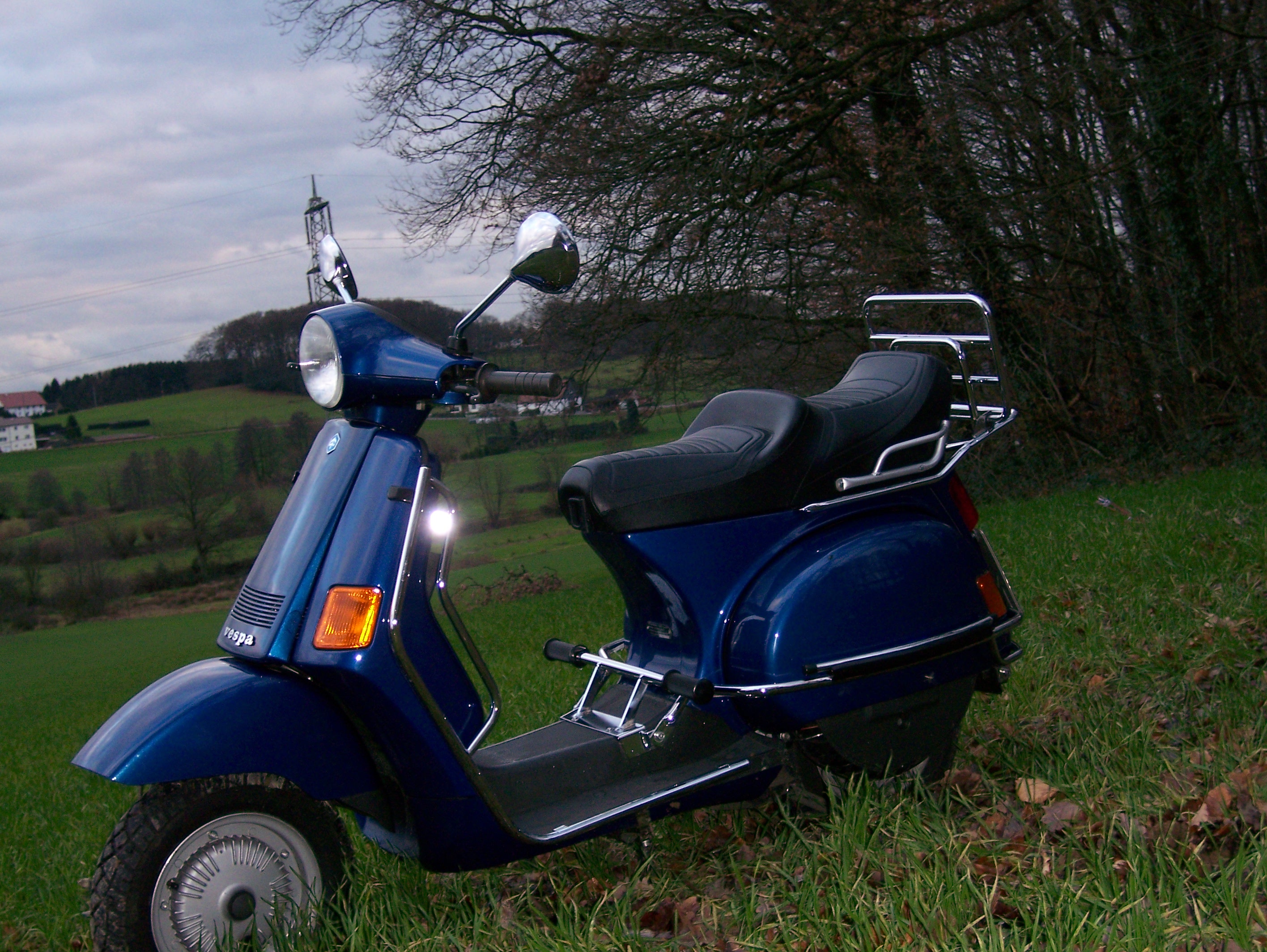

Hier mal ein Bild von meinem "Oppaprojekt". Hab alles drangebaut was man von nem Cosafahrer erwartet, mir fehlen jetzt nur noch die Sturzbügel und ein Fuchsschwanz oder Fähnchen. :-D
Motor: O-Tuningzylinder auf 68,1 aufgebohrt, ovalisierter 24Si, Originalauspuff.
Ist sie nicht schön? :-D:shit::-D
