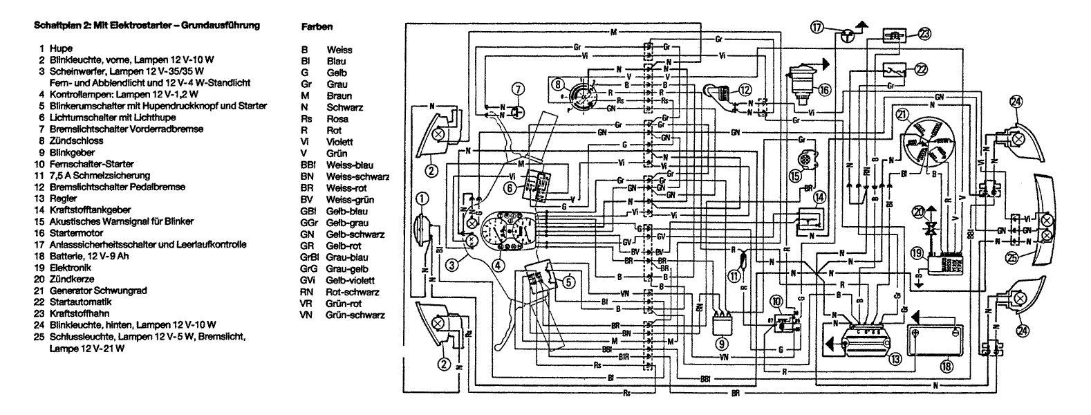

@ MicSan . Aha, das würde dann wohl erklären warum der DZM beim Pien ohne Licht gar nicht geht. Könnte es dann vielleicht einfach an gammeligen Kontakten an/um den Scheinwerfer/den Schalter liegen?
So ne Cosa fährt übrigens auch ohne DZM, kann ich bestätigen. Ohren wird er ja wohl haben. :crybaby:
du kennst doch wohl ulbi und weißt wie penibel der bei allen sachen ist, der regt sich dann stunden lang auf kriegt nen magengeschwür usw. und wenn nur eine ventilkappe fehlt :thumbsdown:
So ne Cosa fährt übrigens auch ohne DZM, kann ich bestätigen. Ohren wird er ja wohl haben. :thumbsdown:
Eher an gammeligen Kontakten des Steckers vom Instrument. Laut Plan kommen die Drähte alle von der Steckerleiste unter der Kaskade. Ich habe meine Cosa gerade in meiner Werkstatt - wenn's hilft kann ich mal nach den Farben schauen. Hier erstmal ein Schaltplan.
