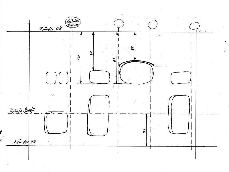

Ist zwar too much für dieses Topic, aber jetzt habe ich angefangen.....
habe jetzt mal den Auslass an meinem Pinasco Zylinder ein wenig verbreitert!
1. ist er lauter geworden!
2. Ein wenig mehr Kraft!
Habe im Post mit den Bildern meine Steuerzeiten angegeben!
Die haben wohl nicht gestimmt!
Habe ne Port map gemacht, und auch mal die ursprünglichen Fenster mit eingezeichnet,
damit sich jeder vorstellen kann wo ich was abgenohmen habe!
Die Stehbolzen usw. habe ich auch mal grob eingezeichnet, damit man sich besser vorstellen
kann wo man aufpassen muß beim verbreitern das man nicht durchbricht!
In meiner Tabelle habe ich die Steuerzeiten mal reingeschrieben,
und wie die sich mit verschiedenen Fudi bzw. Kurbelwellen verändert!
Schön zu sehen das die Überströmer in der Zylinderlaufbahn tatsächlich
erst mit einer Langhubkurbelwelle freigegeben werden!
Also nächster Schritt!
Langhub! Guter Kopf!
Evt. schöner Gaser (wegen übler Steuerzeiten nach O.T. -langer Ansaugweg)?
Aber erst mal alles testen!
Wenn jemand Fehler bei der Berechnung findet, ..
Beschwert euch bei mir, weil wäre nicht das erste mal das ich falsch liege!!
Bin Momentan bei HD125, QS 2,4,...
Steuerzeiten : 176/121,5 /VA 27,3
Geht im dritten Gang bis 8500 U/min.
Im vierten dann mit Mühe bis 7500 U/min (110 km/h)!
Also fährt sich richtig fein!
Grüße Ben
