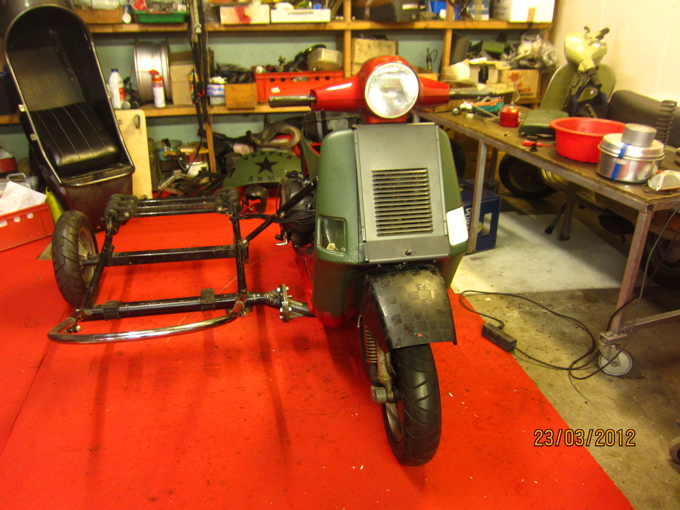

Also, jetzt bin ich auch vom Cosa Thema "betroffen". Ursprünglich wollte ich ein Gespann mit einer PX aufbauen. Da ich aber keine PX frei hatte, dafür aber zwei Cosas habe ich beschlossen eine Cosa für das Gespann zu benutzen. Nachdem ich sie aus ihrem Kunststoffkleid geschält hatte stand mir ein recht ansehnliches Fahrzeug gegenüber. Außerdem hat sie 5 cm längeren Radstand als eine PX, weniger Nachlauf, und alles ist etwas fleischiger als bei der PX.
Nachdem ich eben die 335 Seiten mal überflogen habe scheinen folgende Schritte angeraten:
Vorluftfilter rausschmeißen
Vergaser gegen PX Vergaser tauschen und vernünftig abstimmen - Passt der PX Lusso Vergaser mit der Cosa wanne zusammen?
Chokezug basteln- Easy
E-Benzinhahn gegen E-Benzinhahn von Briggs & Stratton (Rasenmäher) Oder manuellen vom Mofa o.ä. tauschen.
Benzinpumpe verbauen - Echt?
Irgendwelche Kommentare?
Vorluftfilter rausschmeißen -> Jepp, sehr vernünftig.
Vergaser gegen PX Vergaser tauschen und vernünftig abstimmen - Passt der PX Lusso Vergaser mit der Cosa wanne zusammen? -> Auf jeden Fall tauschen. Wanne müsste passen.
Chokezug basteln- Easy -> Jepp
E-Benzinhahn gegen E-Benzinhahn von Briggs & Stratton (Rasenmäher) Oder manuellen vom Mofa o.ä. tauschen. -> Ich traue nur noch manuellen.
Benzinpumpe verbauen - Echt? -> Nö, muss nicht. Selbst beim 30er PHB Gaser habe ich keine verbaut. Aber den Benzinschlauch schön kurz halten.
Hab hier in Bremen auch einen Kollegen mit Cosa-Gespann. Ist eine gute Kombination :wacko:
Benzinpumpe würdest du nur brauchen wenn der Satan wie bei mir einfach den Tank nicht leer fahren möchte. Allerdings erübrigt sich mit der Pumpe auch der Benzinhahn, wäre also eine Überlegung wert.
Ob der komplette Tausch des Vergaser sinnvoll ist weiss ich ehrlich gesagt nicht, angeblich ist dass (bis auf den E Hahn und den E Choke) wohl der beste SI Vergaser überhaupt, von wegen Bohrung zur Schwimmerkammer und so.
Einzig der Umbau auf einen manuellen Choke scheint vergaserseitig etwas kompliziert.
Für die manuelle Ansteuerung des Chokes habe ich jetzt das PK XL2 System verbaut , das Widerlager für den Zug hab ich an der Spiegelaufnahme angeschweißt.
Finde ich sehr praktisch.
