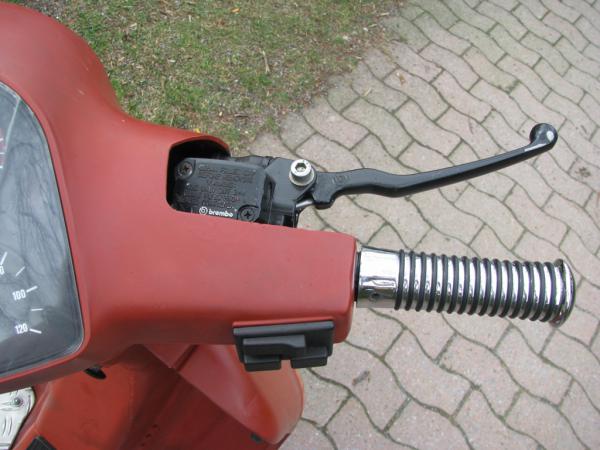

ich glaube so ist das und deshalb hat kumpel ulbi den kram voneinander getrennt weil die geschichte gerade bei nasser fahrbahn oder im winter ab und an derbe in die hose gehen kann.
also, wenn fussbremse getreten wird, dann bremst tatsächlich auch nur fussbremse und vorderradbremse wird jetzt so angesteuert.
optisch läßt sich das sicher noch besser machen, aber hier ging funktion vor optik.
funzt sehr sehr gut und da der herr sich bei all seinen aktionen immer was dabei denkt vermute ich mal, dass das keine schlechte idee ist.
die komplette dreckskiste hier
klick
aber technisch nur vom feinsten .... mittlerweile sieht sie noch mieser aus. ich denke er besucht mich heute, dass macht er immer gerne sonntags, dann stelle ich mal ein aktuelles foto ein. ich glaube es gibt keine cosa, die so verwarzt aussieht wie das teil. :wacko:
