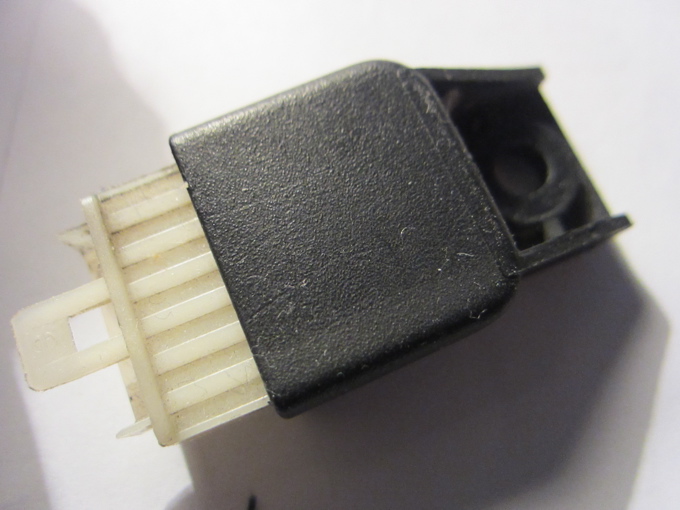

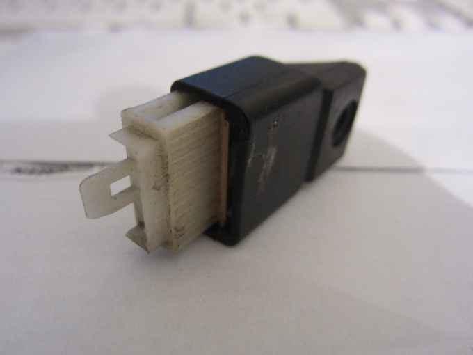

habe hier ein Teil aus einer Cosa, dessen Funktion mir schleierhaft ist. Wer kann helfen?
Gruß Stefan
