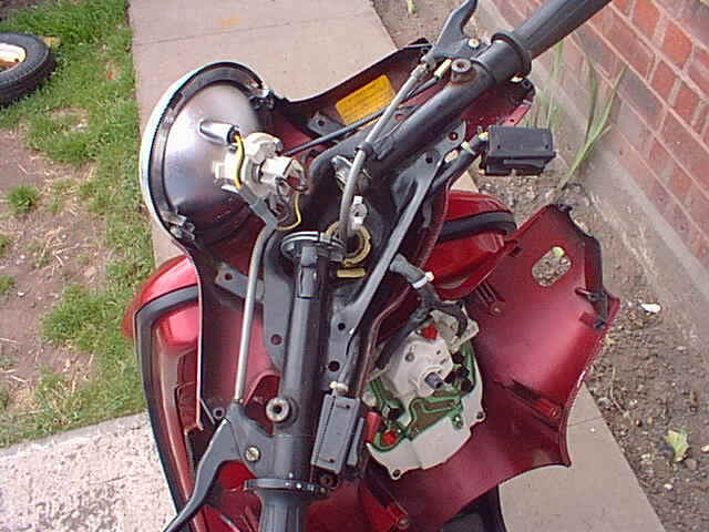

Hab das hier auf ner Site gefunden und "entführt"
post-15888-1175196853_thumb.jpg[
wie man andeutungsweise erkennen kann, schließt das Gasrohr mit der Gaszug führung (-betätigung) ab. Wenn ichs bei mir zusammenbaue, guckt das Gasrohr hinten ca. 3 cm raus.

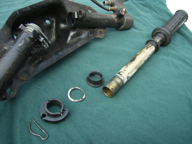

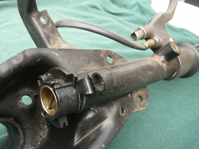

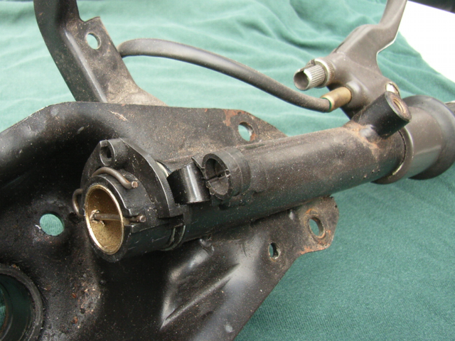

hier Detailfotos vom Lenker-rechts:
die ersten beiden Fotos zeigen die Anschläge, was ich bei der Beschreibung falsch verstanden habe...,
das letzte die Einzelteile in Reihenfolge
mein Gasgriff ist so wie auf dem Bild zu sehen 32 cm lang
