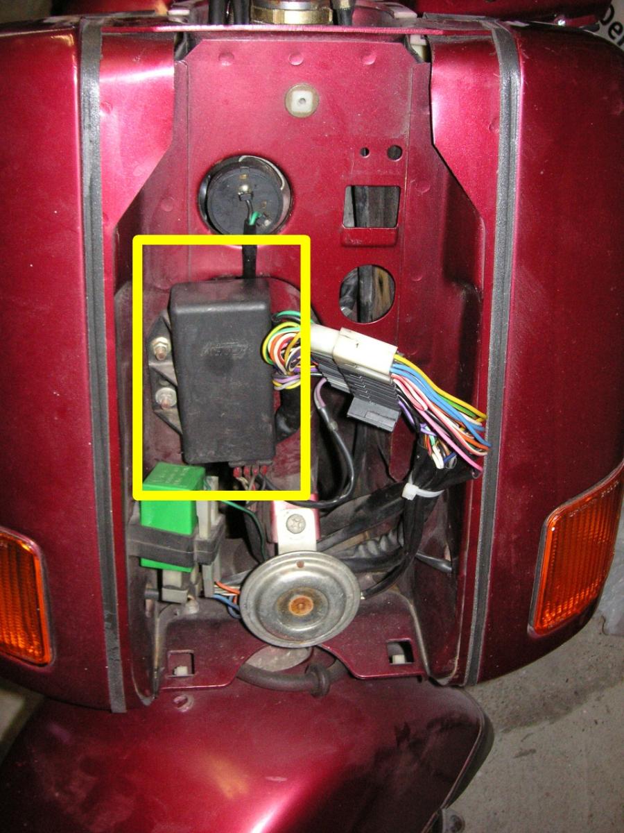

Hey wo sitzt bei der cosa1 der hupengleichrichter?
... und auf die Frage zu antworten: Unter der Kaskade
post-31420-0-43600800-1394886529_thumb.j
