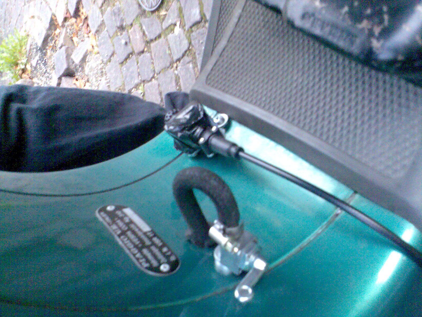

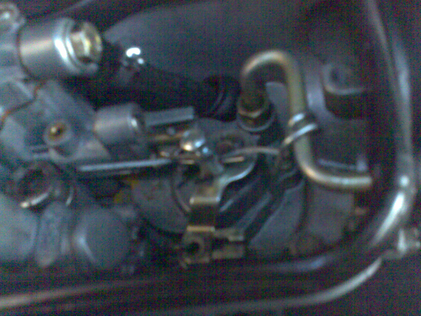

Hi Leute,
hab mein Umbau jetzt soweit fertig, Benzinhahn und Choke nun von Hand!
Bedüsung jetzt 160/ BE3/114!
Hatte es mit ner 118 und ner 116 Düse versucht, mit der 114 läuft sie net schlecht!
Ölpumpe is auch raus, misch jetzt selbst!
CO mit nen geeichtem Tüvgerät bei 1,4%, des is scho ok....
Jetzt muß ich nur noch meine LML richtig eingestellt bekommen, da wirds aweng schwieriger, weil im Motor nur noch das Getriebe Original ist.
Lt Prüfstand hat se 20,34 PS mit nem 177 Polini!
Micha
Hast du Bilder vom Umbau ?
Nur Handybilder minderer Qualität!
Werd die einfach mal reinstellen... :-Dpost-12075-1223218495_thumb.jpg
Wie gesagt, erkennen tust da net viel!
Chokezug gibt beim SIP , is von Polini und der Benzinhahn bei Ebay!
Bearbeitet von Indertreiber
Hast Du einen normalen 24er genommen oder den Cosa-Gaser für den Chokezug modifiziert?
Is ein 200er Lusso Vergaser!
Der Chokezug is normalerweise für nen PHBH Vergaser, hab ich an meim Inder auch dran...
Is alles echt kein Hexenwerk!
Nur mit der Vergasereinstellung, da sollte man schon firm sein!
Wie geschrieben läuft meiner mit ner 114 er Düse besser wie mit ner vorgeschriebenen 118, da ich auch die Ölpumpe raus hab!
