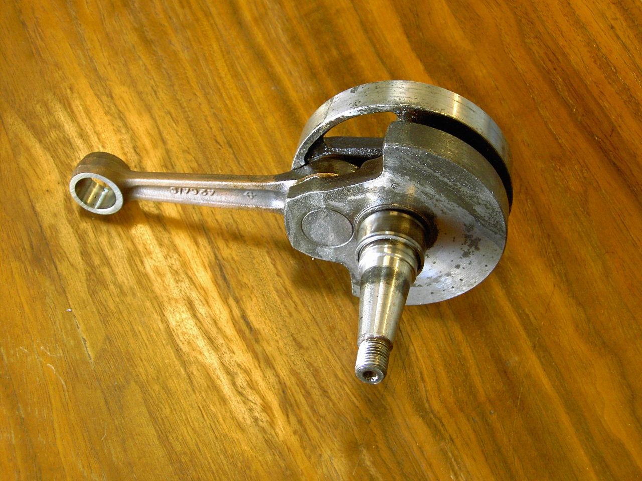

sollte man eine angerostete Kurbelwelle wieder verwenden ? Wie bekommen man sie entrostet ? oder ist das nicht nötig?
Hab grad meinen 200er Motor offen, weil nächste woche 210er malle drauf kommt :-D:-D
ich mach später ein paar bilder.
gruß fabian

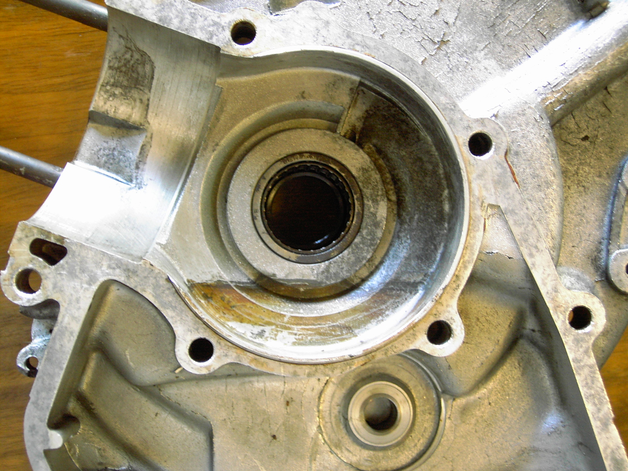

Sollt ich auf der Limaseite ein eues Lager verwenden? Warum rostet das dort ?
Ist die Kurbelwelle ok ? eure Meinung ist gefragt
entscheidend sind die dichtflächen im gehäuse (riefen, rillen?) und auf der Kurbelwellendrehschieberfläche auf der Kuluseite. wenn da rost ist, versuchen wegzupolieren. sonstiger rost ist m.A.n. egal. wenn wegpolieren nicht geht, würde ich dem malossi zuliebe einen neue kurbelwelle ziehen.

also riefen rillen sind dort keine zusehen. was ist die kurbelwellendrehschieberfläche ? wenn du die andere Seite meinst wie auf dem Bild: ja die sieht besser aus. Dichtflächen bei der Kurbelwelle ist doch nur das außenrum oder ? also seitlich da wo die stümpfe sind kann rost sein wie es will oder ? dichten tut es ja nur mit der vorverdichterplatte am gehäuse?
gut!
das aussenrum ist ja auch ne fläche, oder? ich meine die fläche wo abdichten tut, damit kein benzin-luft-gemisch reinkommt.
solange der rost nirgendwo am gehäuse schleift, sollte das IMHO ok sein
wie sieht es aus mit lagerspiel der pleuelstange? darf nicht zu arg locker sein.
das kurbelwellennadellager auf der LiMa-Seite sollte sich leicht drehen lassen. wenn da rost ist, würde ich es tauschen.

ich werd mal zur sicherheit ein neues lager reinmachen
