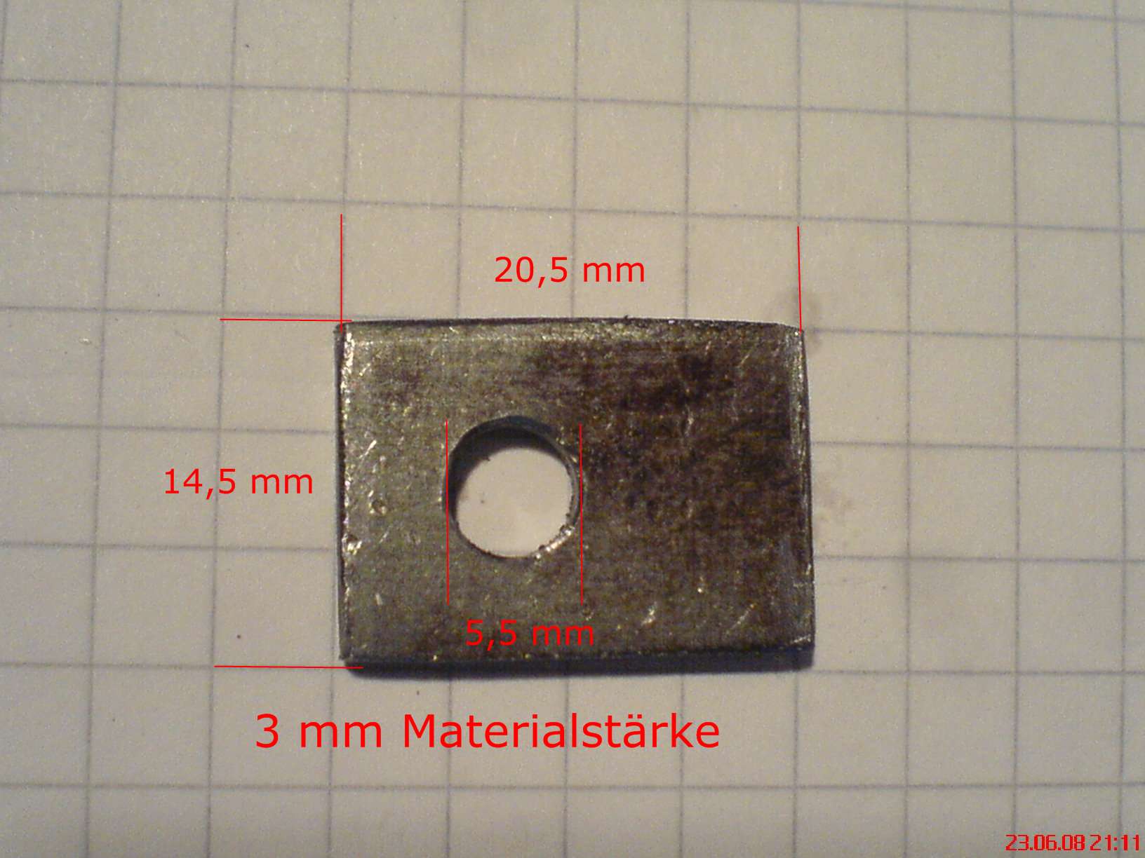

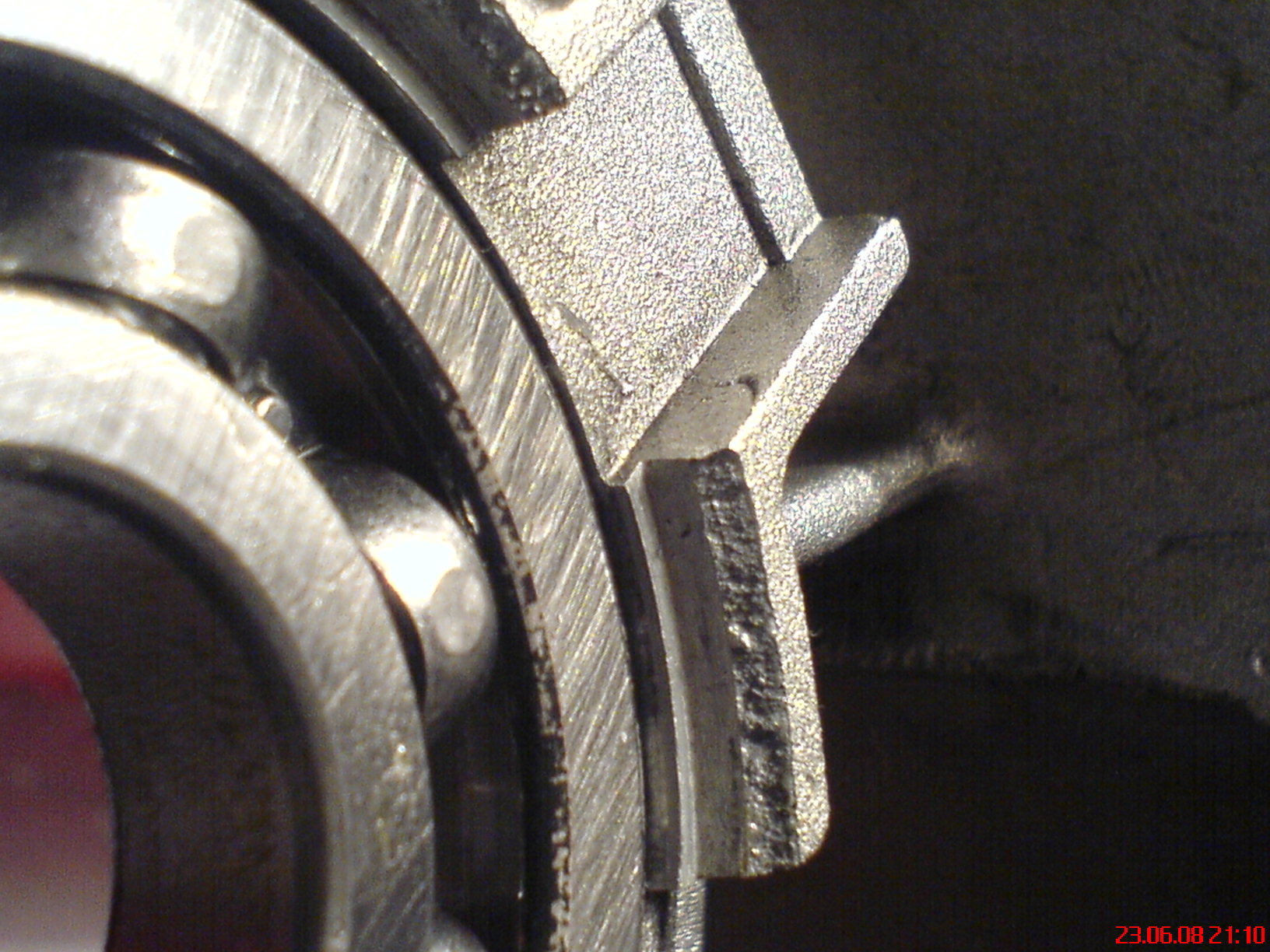

so es gibt updates zu der Motorreparatur!
so wird es aussehen wenn es fertig ist! zur befestigung nehme ich M5x10 Senkkopfschrauben
Hier ist die nut zu sehen, wo der segering normalerweise sichert.
zu dem Steg wo mein Metall drin liegt ist ein kleiner absatz.
Den werde ich auch noch in das Metall fräßen. Wären 1,3mm sind dann die 3 mm materialstärke ausreichend oder sollte ich es doppelt nehmen, also 6 mm .
dann hätte ich 4,7 mm anstatt 1,7 mm Material.
was sagen die Maschinenbauer ?
Edith meint noch, dass der Konstrukteur keine Ahnung über das genaue Metall hatte, wo er verwendet hat! :-D
Er tippt auf übliches Feld, Wald und Wiesenstahl!
Und es hat den verbiegetest mit seinen Hambüchenmuskeln überstanden!! :-D
Bearbeitet von LittleWulf
genau die Lösung die ich gemeint hatte. Denke das wird ganz gut, sollte von neu nicht zu unterscheiden sein...
