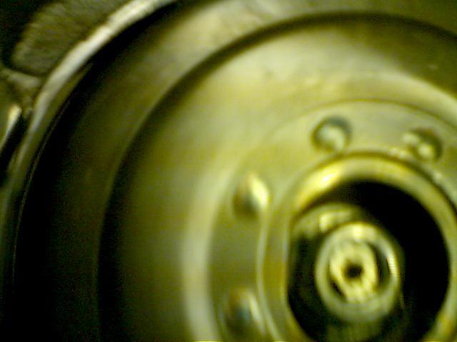

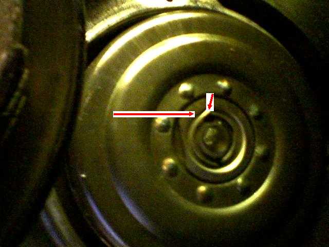

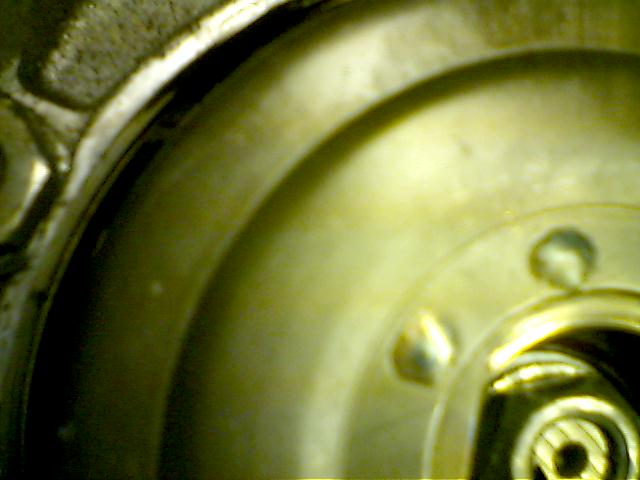

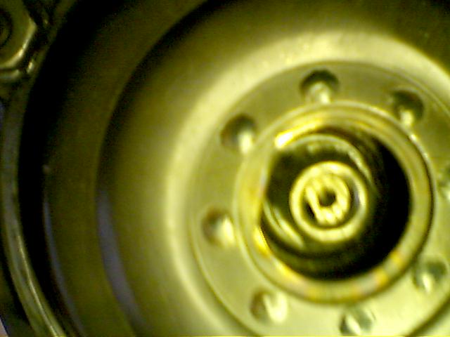

@ mitch, deklasoult: sodele dank der super Anleitung bin ich schnell an die kupplung gekommen, deckel is runter komme aber nich an die kupplungsmutterdran da noch eine im durchmesse ca. 3 cm scheibe die mutter abdeckt. wie bekomme ich diese runter schein mit einer feder gesichert zu sein ?
wie bekomme ich das teil runter, kann ich gewalt anwenden ?
soweit ich erkennen kann ist der kupplungskorb optisch i.o.
siehe pics

Keine Gewalt!!!!
an einer Seite bei der Bohrung die Feder Richtung mitte ziehen dann lässt sichs abheben... (da wo die Bohrung größer ist, geht nur auf der einer Seite)
WEnn du Gewalt anwendest brauchst die Feder neu....
Das is die Andruckplatte...

meinst Du die Bohrung ?

@speedy Ich nehm immer so ne Spitzzange und drück die offene Seite der Feder zusammen,die sieht so aus 20060710120555.jpg und ziehe die Platte runter

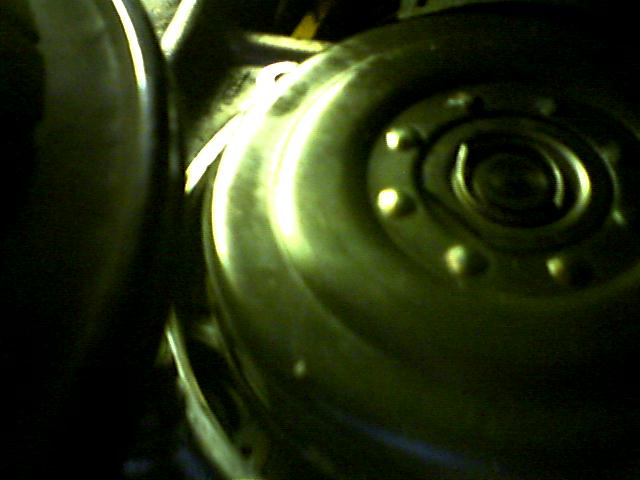

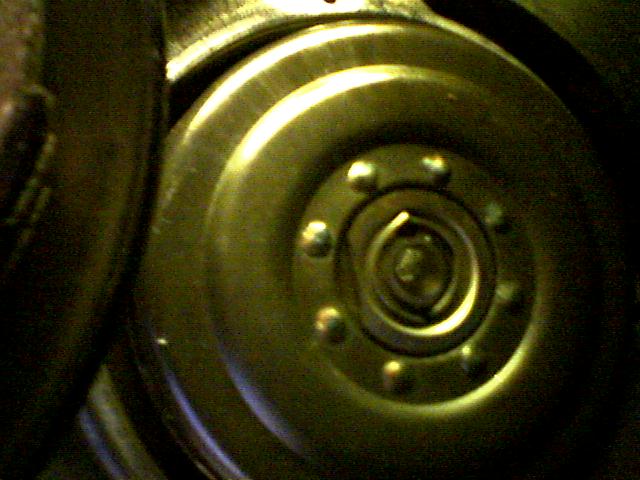

@ fm*: Fehler entdeckt: Mutter hat sich seltsamerweise befindet dort weder ein sicherungskorb für die Mutter noch die Kronenmutter. siehe pics
Frage ist ob ich die derzeitige Mutter festziehe und darauf hoffe das sie "hebt", oder ich besser einen Tausch (Sicherungskorb & Kronenmutter) vornehme ? was meint Ihr ?
kein fehler!
festziehen!

Also ich will mich da nicht festlegen , aber das sieht arg nach der Befestigung alla Cosa aus! :-D
Wenn sie fest ist dann hält die Geschichte , denn die ganze Kraft wird ja letztendlich über den Sitz und den Keil übertragen. Vorteil : Du brauchst nicht das Gefuddele mit dem blöden Spezialscheisskronenmutterschlüsselfuck! :-D
